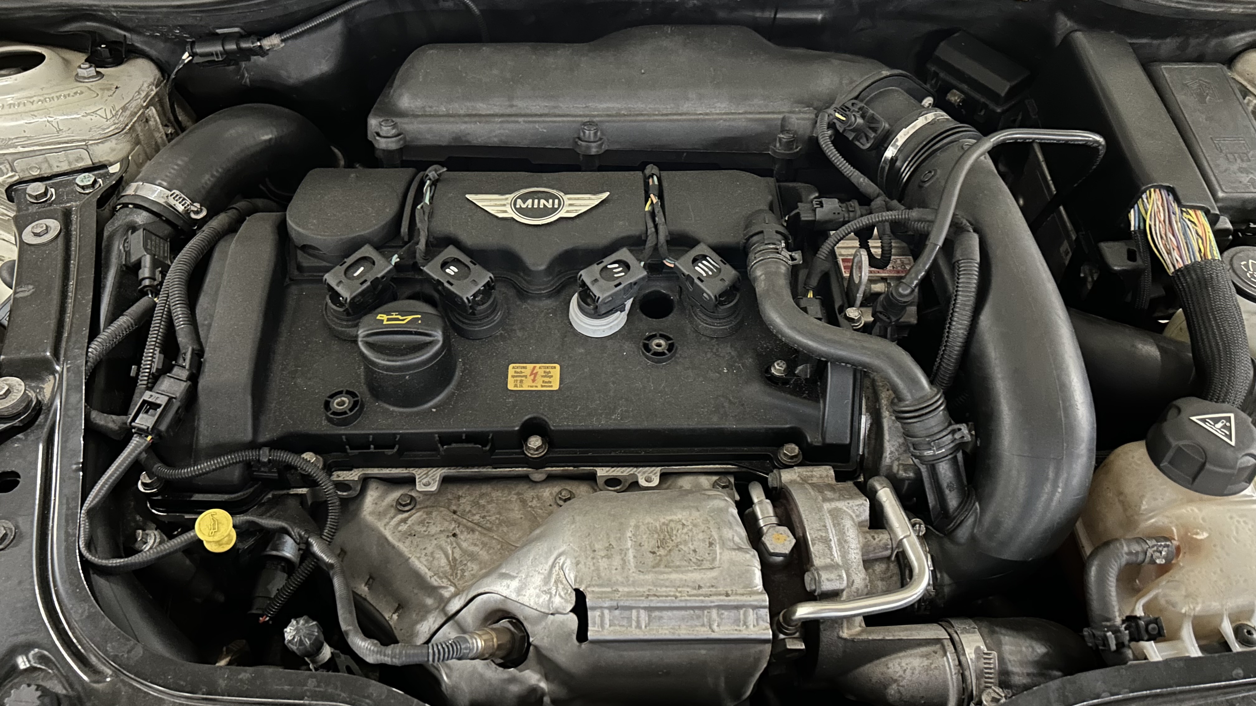

Het viel mij wel op dat de afdekkingskap op het klepdeksel ontbreekt. Is dat bij de vroege N18 motoren gebruikelijk?

Wat betreft de kap op de motor.... Die mist wel bij meer mensen. Bij deze hebben ze nog wel het MINI-logo eraf gehaald, en op jouw blok gezet.
Je mist de fix voor de turbo leiding. Daar hoort een klein hitteschildje te zitten om uitdroging van het rubber om de olieleiding te voorkomen.
Oh, en de kabelboom met al die losse kabeltjes zichtbaar, dat is ook niet helemaal standaard...

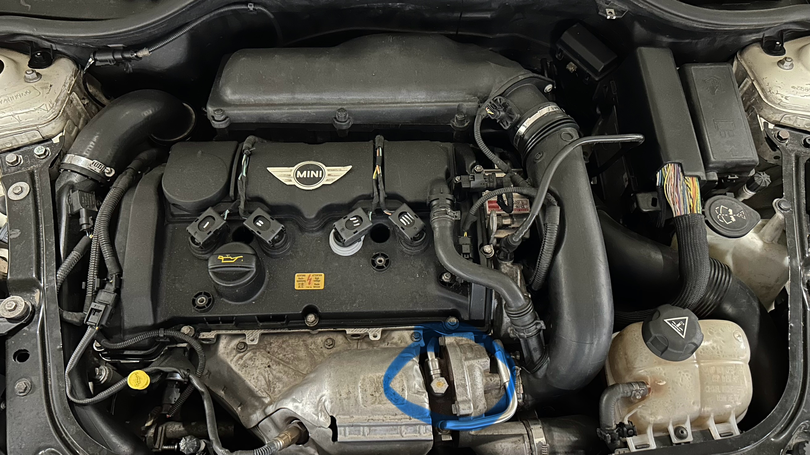

De Fix voor de turboleiding bedoel je daarmee blauw omcirkelde in bijgevoegde foto? En kun je dit makkelijk zelf achteraf monteren?

Yep, in dat blauwe cirkeltje zou een hitteschild moeten zitten. Geen idee of dat werkzaamheden zijn die jezelf kan doen. Een deel is natuurlijk ook controleren of de olieleiding nog OK is. Zoniet, dan moet daar ook iets aan gedaan worden. Het is dus niet alleen het hitteschild je plaatsen... Wellicht kan een dealer, garage, of Minispeed je een goed advies geven wat ermee te doen?

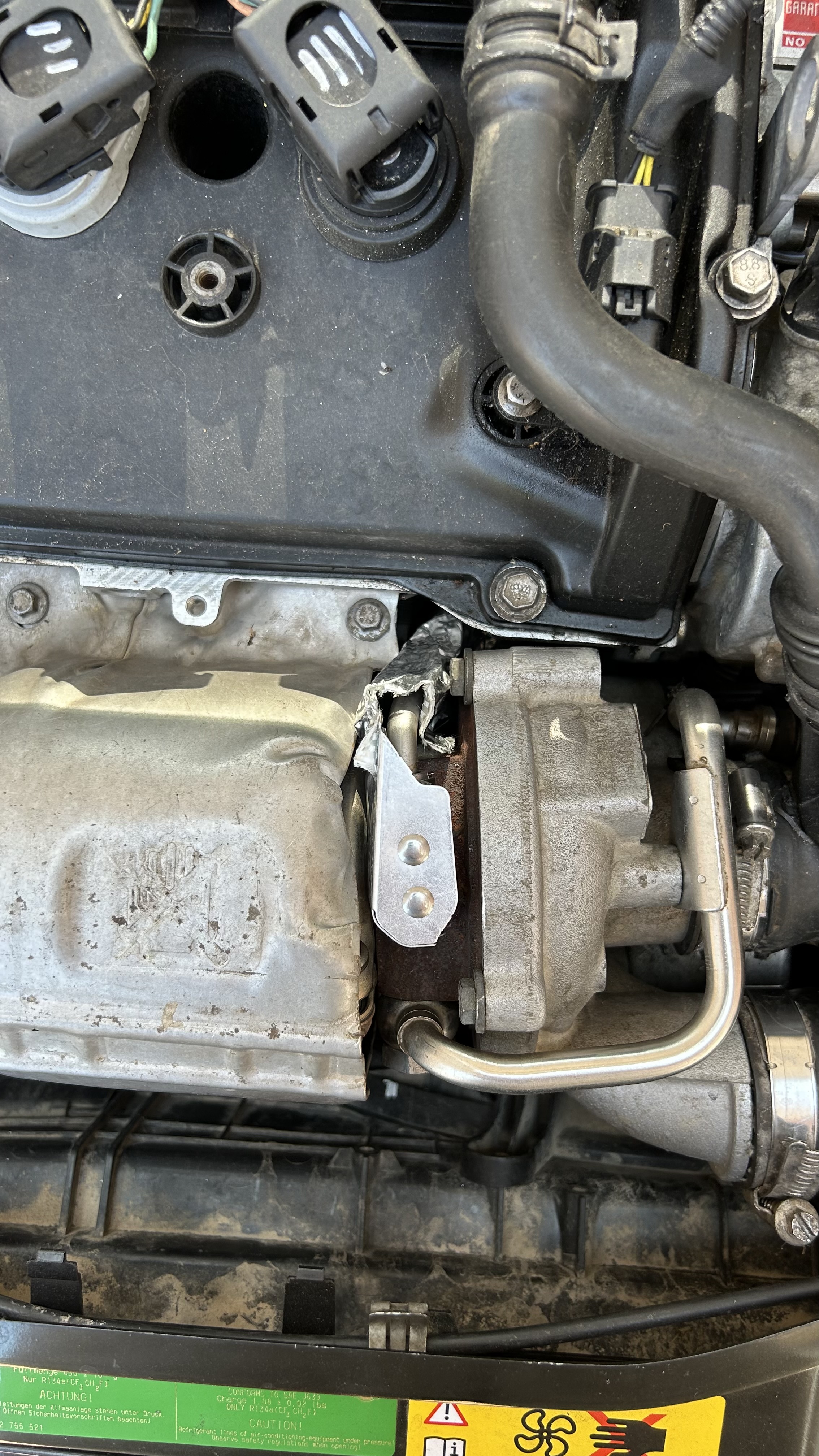

Ik heb het Hitteschild via Ekris besteld en dit is makkelijk om de leiding te klemmen.
De leiding lijkt nog Ok, geen overdadig oliegebruik na 5.000 km in ieder geval

Zolang er geen olie om dat pijpje lekt, en dat pijpje ook nog goed vast zit, dan zal er niet zo snel wat aan de hand zijn.
Mooi dat je het zo snel hebt geregeld.

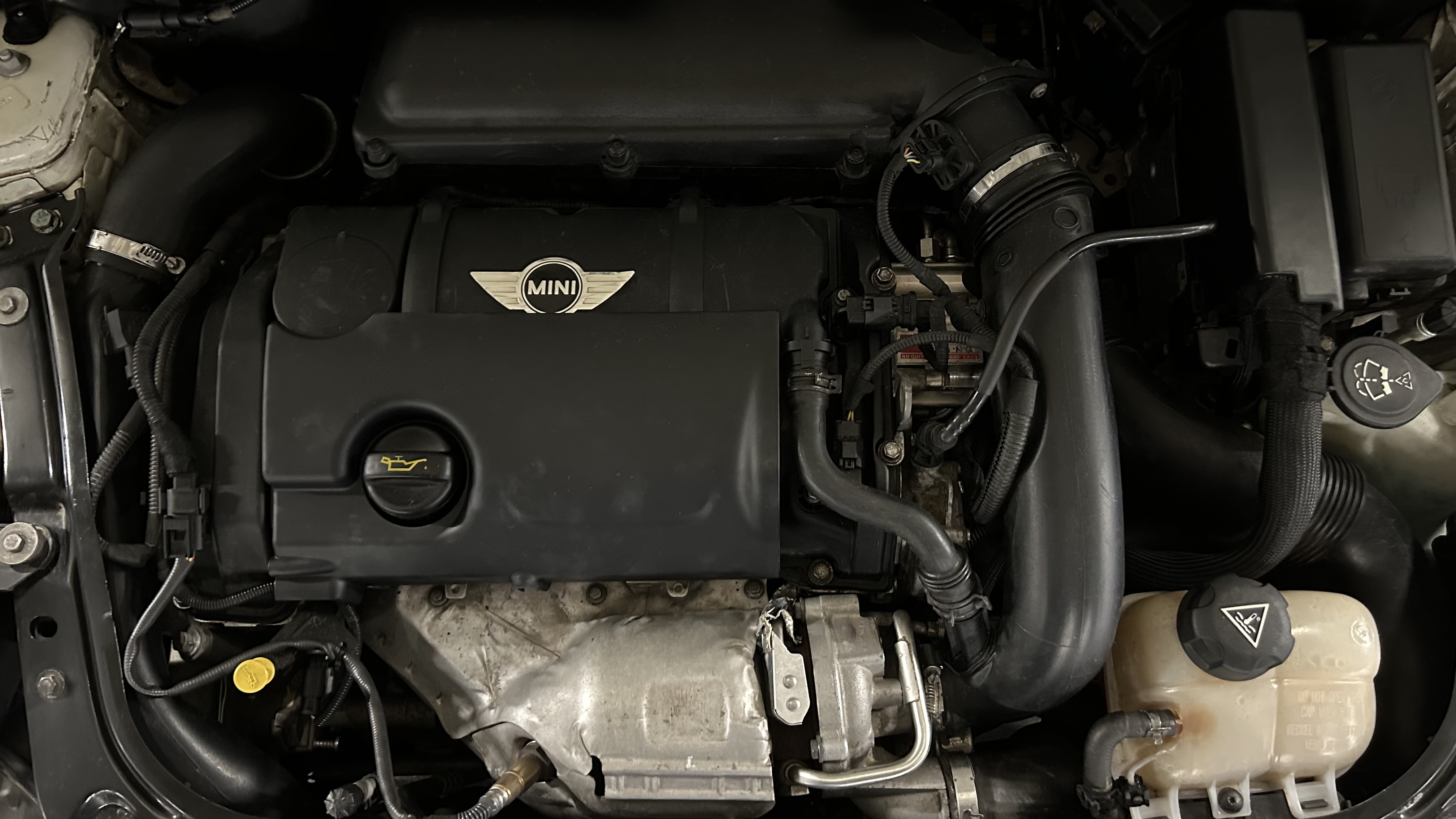

De ontbrekende afdekkap toch maar gemonteerd. Ik vond het toch kaal zonder :D
