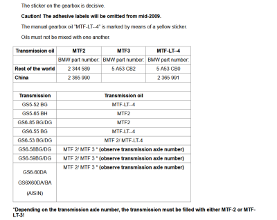

Iemand een idee of dit de juiste olie is voor de v-bak met originele lsd?

1827
Robert
Berichten: 3376
Re: 2006 Mini Cooper S (23000km)
21 apr 2025, 15:19

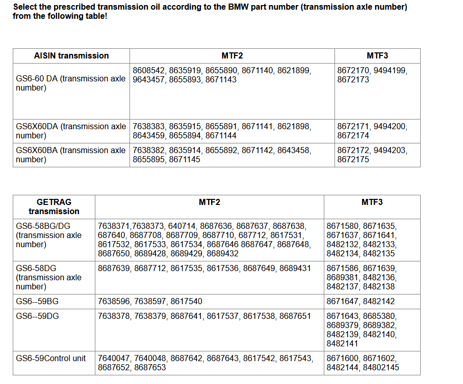

D'r zou een sticker op de versnellingsbak moeten zitten met welke olie erin zit. Net even wat gezocht maar het is dus erg afhankelijk van het type versnellingsbak. En qua olie kom ik MTF2, MTF3 en MTF-LT-4 tegen voor de MINI. Op je foto zie ik MTF-LT-2, dat lijkt dan niet een geschikte olie. In de tabellen zie ik zo 8 type bakken, en bij sommige is er nog een extra nummer bepalend voor het soort olie.
Ik ga proberen er wat plaatjes bij te plakken, hopelijk kom je er dan uit.
Oh, ter info, wat ik ook zag: de olie in de versnellingsbak zou een life-olie moeten zijn, dus eentje die niet vervangen hoeft te worden. Alleen al er een reparatie gedaan is aan de bak dan zou opnieuw vullen van toepassing zijn.

Hartelijk dank! Ik ben al even aan het zoeken naar de juiste olie, zal hem op de brug moeten zetten om de sticker te zoeken, die olie dat ik meegekregen heb is via de dealer op chassisnummer opgezocht, zou juist moeten zijn, maar betrouwbaar het (ook) niet 100%, nog eens bedankt! :)

From what I can tell, the official MINI LT-2 and MTF 2 oils are all just full synthetic 75w80 gear oil. I'm not sure that there is anything special about them otherwise, but I'd probably go with the OEM stuff in case there's weird additives necessary for metals in our transmissions.
MTF 3 is 75w gear oil while MTF LT-2 and MTF 2 are 75w80. MTF 1 is 75w85. MTF LT-5 is 75w80, not sure what makes it special, but some anecdotes say its due to different metals in use in some BMW transmissions.
MTF 2 en MTF lt2 blijkt hetzelfde te zijn.
