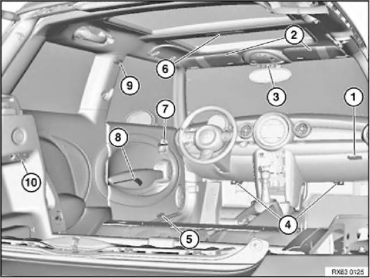

Ik heb een Cooper S van mei 2008. Heb al gepost dat mijn leeslampjes en makeupsiegelverlichting het niet doet waarvoor de auto naar de dealer gaat.
Volges mij mis ik echter nog meer verlichting. Als ik het juist heb zou er achter de deurgrepen ook verlichting moeten zitten Bij mij is het daar echter donker.
Wat bij mij brand is de hemelverlichting de Leds die in kleur te regelen zijn de voetenruimte verlichting en de verlichting aan de ondezijde van de deuren.
Verlichting kofferruimte brand niet.
Kan iemand mij vertellen wat er nou allemaal aan binnenverlichting in de Cooper S zit.
Ik wordt er niet echt wijs uit

Heb je hier iets aan?
Lampjes bij
1- dashboardkastje (rechts)
2- makeupspiegels (links en rechts)
3- bedieningsunit dak (2x leeslampje)
4- beenruimteverlichting (links en rechts)
5- instapverlichting (links en rechts)
6- interieurverlichting dak (achter)
10- kofferbakverlichting (links)
de LEDs:
3- bedieningsunit dak (2 stuks)
7- handgreep portier (links en rechts)
8- opbergvak portier (links en rechts)
9- B-stijl (links en rechts)

Ja hier heb ik zeker wat aan. Dankjewel
