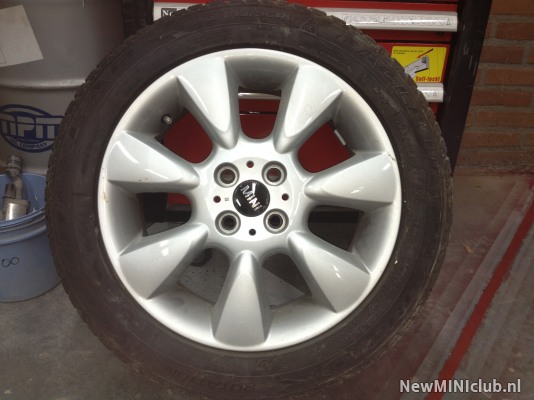

Wie weet er iets of heeft er info over deze 16 inch velgen
Jobraay
Locatie: Erp
Berichten: 83
Lid geworden op: 28 mei 2009, 19:20
28 nov 2012, 23:25
Ik heb mijn auto in duitsland gekocht, en er is een velg zoek geraakt..
In de velg staat dat hij van Ronal is en voor Mini en dan nog wat nummers en cijfers.
Op heel het net (google mp, 2dehands) krijg ik geen info gevonden over deze velgen, nog nieteens een foto.
als ik zou weten onder welke mini ze een optie waren zou ik al erg geholpen zijn.
Wie kan me uit de brand helpen,, want ik zou graag mijn winterbanden monteren :lol:

Type : Bridge Spoke R94
Kleur : Zilver
Staat : GEBRUIKT
Velgmaat : 6,5J x 16" - ET 48
Banden : Bridgestone Blizzak LM-25 RunFlat winterbanden
Bandenmaat : 195/55 R16
Profieldiepte : 5,5 - 7mm
Onderdeelnummer : 6.775.684
MP link

Sorry het is al laat he;)
Ronal 1216
61/2Jx16EH2

Ik zit niet goed te kijken
Raymond
Berichten: 5258
29 nov 2012, 00:10
R92..
Robert
Berichten: 3381
29 nov 2012, 07:08
Da's inderdaad een R92 7-Fin Design Light Alloy
Silver, White
6.5J x 16
ET:48
Standaard voorzien van 195/55 R16 Performance run-flat
Modeljaar 2005-2007
Standaard op MINI Cooper S Convertible
Bestelnummer voor zilveren: 36 11 6 763 297
Bestelnummer voor witte: 36 11 6 763 298

Robert geweldig bedankt!!
ik kreeg er maar niets over gevonden echt bedankt!
Robert
Berichten: 3381
29 nov 2012, 20:53
Graag gedaan, succes met de aanschaf van 1 velg. :mrgreen: :mrgreen:
Je zal wel vragende gezichten krijgen vanaf de andere zijde van de balie....
