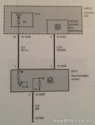

Is het mogelijk om achteraf een licht en regen sensor in te bouwen in een R56?
Heb al zitten googlen maar kan eigenlijk niets hierover vinden, lijkt wel of dit nog nooit iemand gedaan heeft.
Ik verwacht nodig te hebben:
- nieuwe voor raam
- de sensor zelf
- nieuwe stuur kolom bediening voor de auto stand van de lampen
- het coden, dus aanmelden van sensor
De vraag is nu, is dit kwestie van 'plug and play'?
Dus raam erin, sensor op de (nieuwe) raam, bediening veranderen, coden en werken?
Of zou er bv ook nog een complete bedrading gelegd moeten worden etc...

Bart,
zie bijlage/image voor schema. Ik denk dat de aansluiting X13084 (stekker) ergens achter je binnenspiegel moet zitten cq achter je schakelaar bedieningseenheid dak. Hierna denk ik wel dat je moet coden/inleren. Als je toch je ruit moet vervangen kun je het altijd proberen maar zou eerst checken of dat kabeltje/aansluiting er ligt.
Succes Milco
