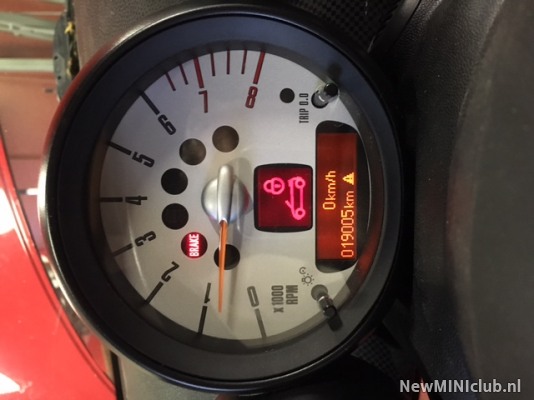

Ik krijg bij het openen van de cabriokap de volgende melding in het display:Afbeelding
Dit gebeurt in het '2e' gedeelte van het openen, het schuifdak gaat dus wel open, daarna gaan de 4 ramen naar beneden en ontgrendelen de voorste twee dakhaken. Daarna stokt de proceduren en krijg ik bovenstaande melding en gaat het groene ledje naast de schakelaar knipperen.
Zover ik weet voldoe ik aan alle voorwaarden als hoedenplanksensor, hendels naar beneden etc, etc.
ik heb wel twee foutmeldingen in de MRS module:
9417 en 9419. dit zijn twee sensoren in de rolbeugel. Deze is geactiveerd geweest en heb ik volgens de voorschriften weer ingedrukt. Ik heb het vermoeden dat deze sensoren het inklapproces blokkeren.

Jacco,
ik heb een service manual van b.p. en even gekeken of er nog extra voorwaarden zijn. Hij geeft 3 voorwaarden aan voordat je de top kan invouwen:
1. zij ruiten moeten geopend zijn door "footwell module" (FRM)
2. Stretcher bar moet naar beneden zijn en in "locked position"
3. kofferbak klep moet gesloten zijn
Het lijkt t/m sunroof wat je zegt goed te gaan, dus de motor voor de sunroof werkt. Om de grote top in te klappen wordt de hydralic unit/pomp geschakeld via 2x relais. Die zitten links achter in de kofferbak achter de trim. Hier bevindt zich ook de pomp en de Convertible top module (CVM). Misschien even meten nadat de dakhaken ontgrendelen of de pomp spanning krijgt. Misschien is er 1 van de 2 relais kapot of een loszittende stekker of heb je dat allemaal al gecontroleerd?
Voor je beeldvorming zitten er 6 sensoren in je dak, 2 tbv sunroof motor (direction and speed), 2 sensoren in het scharnierend punt: 1 voor detectie top stowed en 1 voor detectie top up. Hiernaast 2 sensoren voor sunroof: 1x detectie 70% open en 1x detectie sunroof 100% open. Hiernaast heb je de microswitch rear parcel shelf wat waarschijnlijk de hoedenplankswitch is.
Ik woon in Veghel dus je kunt altijd even een blik werpen in de manual. Je kunt ook via een PB je mobiel nummer toesturen dan kan ik met de telefoon wat foto's voor je maken zodat je zelf het 1 en ander kan nalezen.
Mvg. Milco

Bedankt voor je uitgebreide reactie, ik heb ondertussen van Robert ook al het elektrisch schema gekregen met de voorwaarden voor het openen van het dak.
Al jou beschreven punten lijkt aan voldaan te worden, echter het dak gaat nog niet (helemaal) open.
ik heb nog steeds het vermoeden dat de sensoren in de rolbeugel het probleem zijn, vandaar ook mijn vraag of deze gereset kunnen worden en hoe.
Dit lukt mij niet in IMPA. mocht je hier nog wat zinnigs over kunnen zeggen dan hoor ik het graag.

Nog wat zitten speuren op diverse BMW-fora... Ik kom daar verschillende dingen tegen:
- vervangen van de Roll Over Controller
- een keer een test-cyclus uitvoeren met een BMW GT1 Service Tool
- bij anderen is het terugduwen van de Roll over bar voldoende.
Heb je die beide actuators goed bekeken? Zit daar wellicht iets niet helemaal goed? Wellicht door de knal beschadigd? En ook zeker weten dat de beugel echt helemaal tot het eind zit? Ik zag dat men bij sommige BMW's ergens een kunststof kapje moesten verwijderen om ze net even een paar millimeter dieper vast te kunnen duwen. Wel beetje lastig bij te komen denk ik met gesloten dak...
