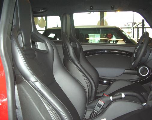

De velgen zijn voor de oude en de nieuwe hetzelfde. Past allemaal, maar weet niet of je de oude works stoelen zo over kan zetten. Is met 1 telefoontje toch zo geregeld, maar ik had mijn oude works stoelen echt niet in mijn nieuwe willen hebben.
- MINIJCW
- Locatie: Eindhoven
Het schijnt dus niet mogelijk te zijn om de sparcos over te zetten naar een R56, dus neem aan andersom ook niet. Die sensors van de airbags blijken weer compleet anders te zijn. Bij de sparcos was dat probleem niet, omdat die geen airbags hadden.
Maar Hans altijd even navragen
Maar jij hebt nu ook recaros, dus misschien dat dat weer wel past

Passen de JCW's R 52 ?
Wij hadden dus ook JCW's in onze oude Cooper. In eerste instantie was overzetten de bedoeling, naar onze nieuwe R 56.
Nadat ik ze echter eruit had gehaald heb ik toch besloten ze los te verkopen. Het zou teveel heisa geven ze in de R 56 te bouwen, en dat getrek en gesleep in een nieuwe auto gaf mij geen goed gevoel.
Overigens matchen de kleuren ook niet meer met het zwarte leer, de JCW's zijn meer antraciet.
Het geeft ook weer trammalant met het deactiveren van de zij-airbags.
Daar zijn ze bij BMW niet zo dol op!
Advies: niet doen
Overigens wijken de stoelen in een GP af van het model JCW die normaal bestelbaar waren bij de dealer. Volgens mij hebben die ook zij-airbags dus bijna onbetaalbaar.
Advies: niet doen

Dan toch maar de "oude" works stoeltjes.
Juist, leek me ook al een goed ideetje Hans.Hans schreef:Passen de Nieuwe Works stoelen in de R53??? Vind ze erg mooi die stoelen van Coenals ze nu passen in de GP.. dan gaan mijn Recaro's in de verkoop!!
Jammer, het was eigenlijk al te mooi om waar te zijn...Mellowyellow schreef:Overigens matchen de kleuren ook niet meer met het zwarte leer, de JCW's zijn meer antraciet.
Advies: niet doen

Nee, je kan bij montage aangeven in welke hoogte je wilt hebben. Er zijn 2 standen, maar als ze er eenmaal inzitten kan je ze niet meer in hoogte of laagte verstellenM-iNdO schreef:@MINIJCW

Ik heb bij mijn dealer geinformeerd over die JCW stoelen voor mijn MCS (R56). Dit is hun reactie:
Marcal,
Zo als gewoonlijk druk druk druk, maar ik ben je niet vergeten!!!
De stoelen, het is mogelijk. Totaal zou je rond de 2900,= incl tot, uit. Dit bestaat uit 2 keer 1100,= (excl.) per stoel, arbeidsloon ong 225,= euro excl.
De airbag in de nieuwe stoelen werken dan niet, hiervoor moet je een formulier tekenen. In deze nieuwe stoelen zijn airbag dit dus niet mogelijk. Of we de gordelspnner kunnen we overzetten, dat zou moeten blijken. Voor je "oude" stoelen kunnen we helaas niet voor geven, beste tip, verkoop ze zelf eventueel op marktplaats!!! wij zullen ze waarschijnlijk nooit/niet verkopen.Ik gaf je dit al eerder aan.
Beste Marcel, ik wilde je net nog ff bellen maar kan het zijn dat je een nieuwe nummer hebt????
We houden komende dagen nog wel ff contact.
Gr. Rembert
Vreemd, volgens hun werken de airbags in de stoelen niet en is het nog maar de vraag of de gordelspanners overgezet kunnen worden?
Zijn er hier mensen die de JCW stoelen in hun Mini (R56) hebben laten zetten. Klopt het verhaal van mijn dealer?
Ik hoor graag jullie reactie want ik kan het niet geloven....
Thanx!
