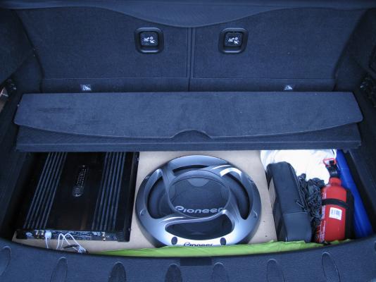

Ziet er netjes uit! Wat voor subwoofer is dat (inch)? en wat heb je verder voor spullen gebruikt? High level ingang gebruikt lijkt het op?

Geluid is boven verwachting. Het is een Pioneer sub (maar dat was vast al duidelijk), de TS-306C.
De versterker is een oudje, DLS CA40, maar voldoet al een jaar of 8/9 prima !
Ik heb 18 mm MDF gebruikt, waarbij ik een ronding heb gemaakt (die in de bak past) mbv buig-MDF (dubbele laag). Mooi spul, maar wel erg duur. Ik had natuurlijk maar een klein stukje nodig en moest bij de bouwmarkt helaas wel de hele plaat afnemen. Dus voor de toekomst heb ik nog wat staan :-)
Aangezien ik geen houtbewerker van beroep ben, ben ik er een dag op twee zoet mee geweest. Maar het resultaat bevalt me prima !
Ik heb inderdaad de high level input gebruikt. Beetje achterhaald (I know), maar met de standaard radio van de Mini was dit de makkelijkste oplossing. En aangezien er alleen een sub aan de versterker hangt, leek het me geen probleem (wat betreft kwaliteit van de input).
