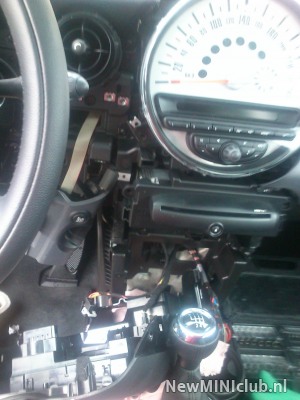

Van het weekend bezig geweest met de installatie van een parrot carkit (i9000) met iso stekker (86111) en inbouw van tweeters in de A-stijlen.
Met dank aan de DIY parrot inbouwen was de ontmanteling van het dashboard in een uurtje geregeld, maar na het aansluiten van de parrot en iso stekker kwam de carkit niet tot leven.

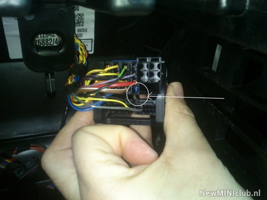

Daarna met een spanningsmeter het probleem achterhaald. 12V wissel ontbrak op de radiostekker van mijn MINI clubman (R55 LCI).
Voor- en achterkant van de steker. Het kringetje geeft aan dat de 12V wissel (oranje draad voor Parrot) ontbreekt.

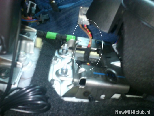

Het probleem is opgelost door het aftappen van 12V na contact van de sigarettenaansteker en vervolgens de 12V continu (rood) 12V na contact (oranje) van de parrot kabelboom om te draaien.
De aangegeven rood-gele draad is de 12V wissel.
