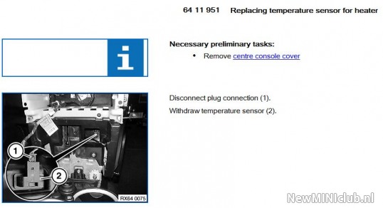

Als je Automatic Climate Control bedoelt met ACC, dan ja er is een sensor. Je stelt immers een temperatuur in, en de MINI bedenkt wel of ie koud of warm moet blazen.
De sensor zit in de midden console, zo'n beetje onder de knoppenbalk. Je moet er wat kappen van je dashboard voor weghalen voordat je erbij kan.
