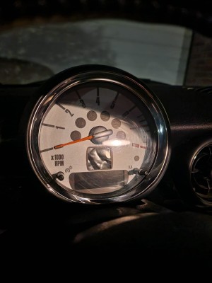

wat me tijdens mijn proefrit/aankoop niet is opgevallen van mijn Cooper (R56/2007) zijn twee dingetjes in de toerenteller:

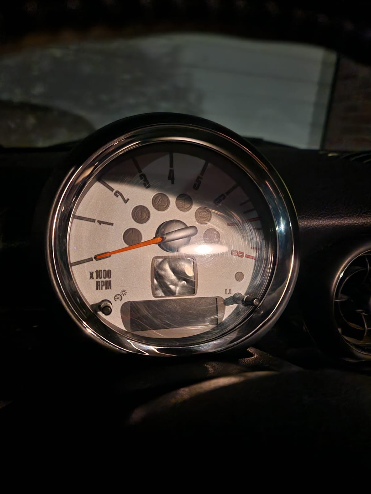

1) het kleine vierkante display doet niks. Wat erg jammer is, want ik heb wel eens gezien dat je daar de snelheid ook kunt aflezen, wat wel prettig is. Wat ook raar is: als je er in een hoek naar kijkt, lijkt het scherm wel haast 'gekreukt' .. heel vreemd (zie foto)

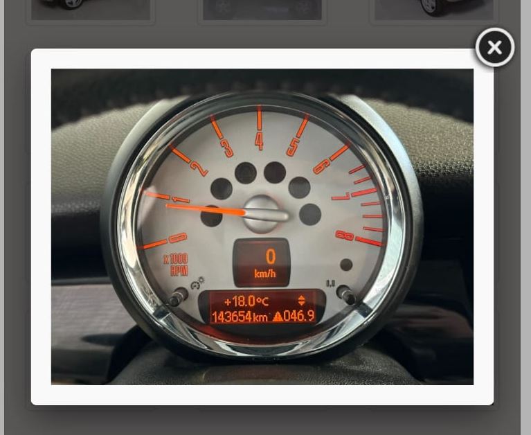

ook raar: In de foto's van de advertentie stond-ie wel werkend afgebeeld..

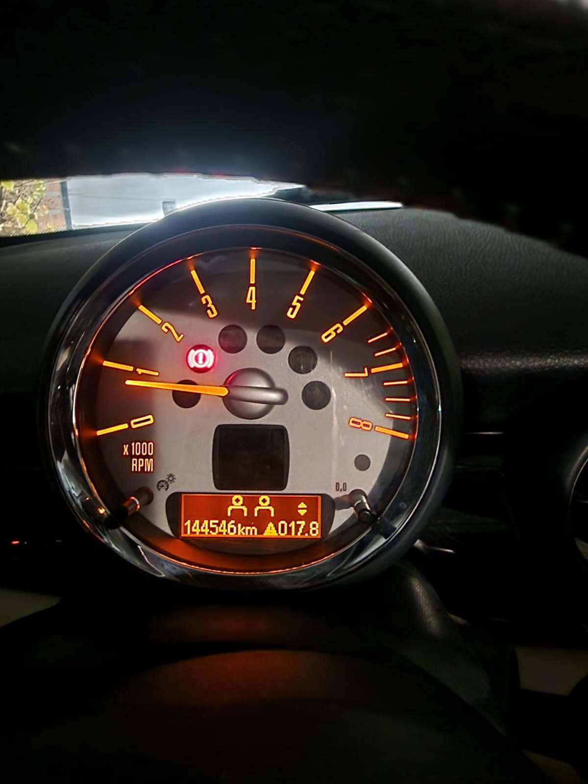

2) er staat een driehoekje in het onderste display (zie foto). Handleiding erbij gepakt (Viewing stored Check Control messages). Dit gedaan, maar er kwam geen melding te staan.
Naar mijn garagist gegaan die hem heeft uitgelezen. Bleek dat er een storing was omtrent de Lambda-sonde. Dit gaan we later bekijken.
Echter, nadat hij deze storing heeft gewist en er dus geen meldingen meer zijn, blijft het driehoekje toch staan.
Mijn vragen:
Iemand een idee wat er aan de hand is met het kleine vierkante display ?
Heeft het driehoekje iets te maken met de storing/defect in het display?
Als ik ervoor zou kiezen de gehele toerenteller unit te vervangen, wat gebeurt er met de gereden kilometers? Staan die elders in de Mini opgeslagen of juist in de toerenteller?
Alle hulp/tips zijn welkom!

Ik heb zelf een R58 gehad. Dat driehoekje is dat niet dat ie aangeeft dat er olie ververst of remblokken vervangen moeten worden?
Kan het me niet goed herinneren.
Zit er geen instructieboekje bij de auto?
Op die bovenste foto lijkt het schermpje inderdaad gekreukt maar op de andere foto's niet....
Dat schermpje reageert normaal op de knop van de boordcomputer die op 1 van de hendels aan het stuur zit.
Meen me iets te herinneren over uitvoeringen die zonder boordcomputer geleverd zijn, dat die dmv programmeren een werkende boordcomputer kunnen krijgen.
Op YouTube kun je hierover zoeken, meeste vind je als je in het Engels zoekt.

Wat betreft dat driehoekje, controleer het niveau van de olie en koelvloeistof.
Olieverbruik en verlies van koelvloeistof bij waterpomp, thermostaat komt vaker voor bij de R56.

Het driehoekje geeft aan dat er een storing is. In mijn geval is mijn panoramadak kapot en sindsdien heb ik dat driehoekje in. mijn kleine teller staan omdat ik het panorma dak heb laten sluiten (1 van de kabels is gebroken) en niet meer gebruik.
In heb een R56 met de professionele navigatie en ik van via instellingen naar informatiebronnen en daar zien of er problemen zijn met mijn auto. Als je dat ook hebt dan moet daar een foutmelding staan.
Het lijkt erop dat het display gewerkt heeft in zoverre 900km geleden nog wel. Om antwoord op je vraag te krijgen zou ik even een MINI specialist raadplegen of je een teller zo kan wisselen. Je zou ook Ronald Weel van MINIparts24 kunnen raadplegen, die kan je daar wel antwoord opgeven plus heeft ook genoeg 2de hands onderdelen liggen (is een demontage bedrijf van schade MINI's) en kun je een 2de hands teller bij hem bestellen. Zie contact gegevens op hun site, omdanks dat het bedrijf in Duitsland ligt spreken ze gewoon Nederlands.
