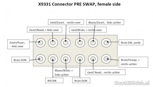

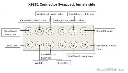

Om het schema van de swap iets makkelijker te maken en omdat bij mij de kleuren niet helemaal hetzelfde waren, heb ik het schema nogmaals uitgewerkt. De kleuren heb ik ditmaal in het Nederlands weergegeven. Zoals al eerder gezegd zijn de bitjes uit de vrouwelijk connector te drukken met een torx 15 bitje. Voor de liefhebbers heb ik dit schema ook in PDF.
Omdat je maar nooit weet:
Als na het volgen van dit schema problemen/storingen/schade/letsel etc. ontstaan, ben ik niet verantwoordelijk!

Torx 15 bitje ? En dan zeker goed hard duwen ? Ik heb het namelijk ook al eens geprobeerd en had ook het idee dat er geen beweging in te krijgen was.
Mitchell
Locatie: Lage Zwaluwe
Berichten: 1421
02 jun 2010, 14:11
Hard duwen idd! Gaat prima! :mrgreen:
