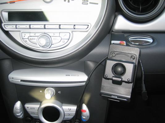

Heeft iemand inmiddels al een Brodit clip op de R56 gemonteerd voor een navigatiesysteem? Ik zag foto's van de proclip, die wordt gemonteerd om de stijl van het dashboardkastje heen. Het geheel zit dan dus heel dicht naast de klep. Ik vroeg me af of dat geen probleem geeft met het opendoen van de klep als er een apparaat op de clip zit?

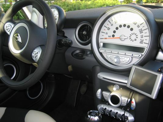

De brodit clip zit perfect op zijn plaats.
Ik had eerst nog mijn twijfels omdat er bovenop de clip een lipje zit welke je achter het dashboard paneel moet klikken.
Aangezien dit paneel bij mij open kan was ik bang dat de clip niet vast genoeg zou zitten.
Nou ik kan jullie verzekeren dat dit geen probleem is, door die dubbelzijdige plakstrips aan de binnenzijde zit hij supervast.
Dit lipje heb ik een stukje verbogen omdat deze eerst het sluiten van het dashboard paneel verhinderde.
Nu geen problemen.
De steun in uitstekend te draaien zodat je altijd goed zicht hebt op de Navigatie.
Kortom aanrader.........
Groeten Kever.

Ziet er erg netjes uit maar mij lijkt het beugeltje ook makkelijk zelf te maken of zitten er nog speciale dingen op om het goed te bevestigen?
Kever
Locatie: Hengelo
Berichten: 48
Lid geworden op: 27 dec 2006, 08:56
14 apr 2007, 11:11
Ries schreef:
Kever schreef: Zeg Ries jij bent super snel.
En dat met een "gewone Cooper" :mrgreen:
Beugeltje is vast wel zelf te maken, maar ja voor €22,50 heb je een orgineel.
Ik heb hem besteld bij www.pdaplus.nl hou er wel rekening mee dat je een extra adapter nodig hebt voor je Nav.
Hiermee bedoel ik een adapter van Brodit naar Garmin, of bijvoorbeeld van Brodit naar TomTom.
In mijn geval wordt de houder op de plaats gehouden door voornamelijk de lip aan de onderzijde en de zeer sterke (reeds door Brodit aangebrachte) plakstrips.
Kosten adapter in mijn geval €16,95.
Groeten Kever.

OK, bedankt, dat klinkt goed. Alleen het gedeelte over het clipje dat verbogen moet worden: kan dit zomaar, is het geen kunststof dan? Ik zie het al gebeuren dat ik dat ding helemaal heb vastgeplakt, nog even het lipje verbuigen en dan KRAK!! :?
Kever
Locatie: Hengelo
Berichten: 48
14 apr 2007, 20:37
Peerkie schreef:OK, bedankt, dat klinkt goed. Alleen het gedeelte over het clipje dat verbogen moet worden: kan dit zomaar, is het geen kunststof dan? Ik zie het al gebeuren dat ik dat ding helemaal heb vastgeplakt, nog even het lipje verbuigen en dan KRAK!! :?
Nou dat is dan mooi, dat lipje heeft namelijk toch geen functie!
groeten Kever.
