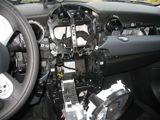

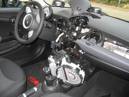

Maar is de interface van newministuff zelf of van parrot net als mijn interface was?
Wat ik had een andere bluetooth kit, maar wel met een interface. Dat werkt alleen kennelijk niet.
- CooperS-lightningblue
- Locatie: Bergen op Zoom
Ja dat zou bij deze ook zo horen. De knop van de parrot zelf verviel en de knoppen van het stuur komen er voor in de plaats d.m.v. de interface. Ik heb een mailtje gestuurd naar Arjan van Renova. Eens kijken wat hij ervan zegt. Anders bestel ik die gewoon van newministuff en pleur ik hem er zelf wel in. Heb nou live gezien waar ik moet zijn.Maaij schreef:Volgens mij is de interface niet van Parrot zelf. Werkt gewoon met de knoppen op het stuur zonder extra display etc.

Mijn interface is van NewMiniStuff en de Parrot is de CK3000 Evo.
De interface komt in de plaats van de kabelboom die bij de Parrot wordt geleverd. Deze interface koppelt de parrot aan de radio,speakers en MFSW.
De standaard bediening van de Parrot moet wel aangesloten zijn, maar kan uit het zicht geplaatst worden omdat je die alleen nodig hebt bij de eerste installatie, daarna niet meer en gaat alles via de knopjes op het stuur.

Ik bestel die newministuff dingen waarschijnlijk gewoon en dan moet je maar eens een dagje komen knutselen bij Kaj, Robbee!!Robbee schreef:Mijn interface is van NewMiniStuff en de Parrot is de CK3000 Evo.

Graag foto's maken van deze inbouw. Ik wens dezelfde installatie (Parrot 3000 EVO + newministuff adapter) te gebruiken in mijn Cooper D.

Je wilde foto's ?
