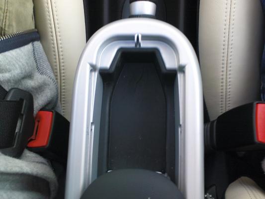

Kan iemand mij vertellen of je nu wel of geen ISO-stekker extra nodig hebt voor installatie van de Parrot CK3100. Kan het nergens vinden.
En is de kabel van het display lang genoeg om te plaatsen in de armsteun. Of is er een verleng kabel nodig?
