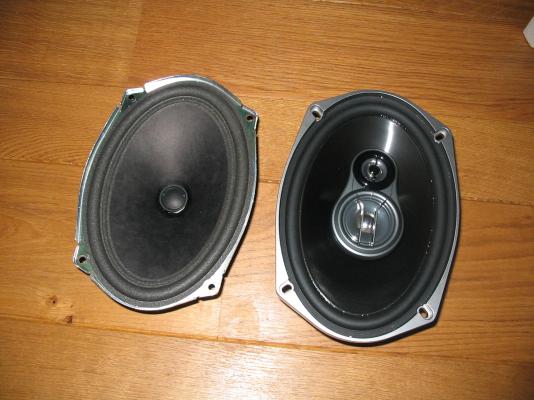

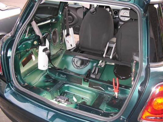

Ik heb vanmiddag mijn versterker en speakers binnengekregen
Kon niet wachten natuurlijk en heb alvast wat sloopwerk ondernomen :
De achterspullen eruit :

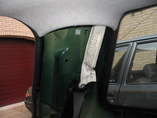

Airbag achter :

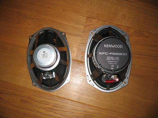

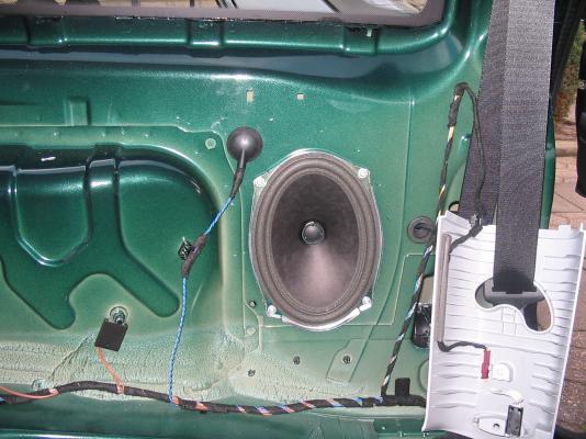

De originele Mini speaker :

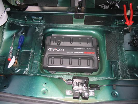

De versterker past net niet in de uitsparing
Origineel t.o.v. nieuw :
Morgen weer verder, het dashboard zal ook weer uit elkaar moeten.
Airbag achter :

@Maaij : Waarschijnlijk tegen de achterkant van de achterbank, maar ik ga dat morgen eens op mijn gemak bekijken.
Misschien kan ik de versterker op zijn kop aan de afdekplaat van die opbergruimte schroeven zodat hij in de ruimte "hangt", maar dat kan ik morgen pas bekijken.

Kun je de versterker niet onder een van de voorstoelen kwijt, heb je alleen wat langere kabels.. Wat ga je precies vervangen/toevoegen aan audio?
Past die nieuwe speaker ook in de diepte, hij lijkt zo groot?
