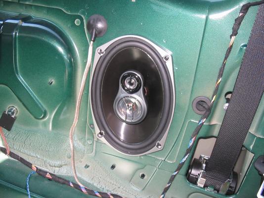

Nou, eindelijk weer alles in elkaar :shock:
Is alles bij elkaar toch een behoorlijke klus geweest.
De nieuwe speakers :
En de versterker vond een plaatsje onder de passagiersstoel, thanks Kiwi_Kevin ! :lol:
Er moet alleen nog 1 draadje aangesloten worden om de versterker te schakelen en dit moet achter de radio, dus het dashboard moet er nog eens uit. In de tussentijd gebruik ik een schakelaartje. Waarschijnlijk volgend weekend maar doen.
Klinkt erg leuk moet ik zeggen, maar moet nog wat tweaken met de instellingen.
En waarschijnlijk moeten de speakers ook nog "inspelen".
Alleen heb ik de passagiersstoel moeten loskoppelen en nu blijft het airbaglampje branden :s :evil:

Oh toevallig dat daar echt een uitsparing zat! Warmteafvoer vroeg ik me eigenlijk ook wel af. Mag ik vragen hoe je het geheel nu hebt aangesloten op de (fabrieks)radio?

Kiwi_Kevin schreef:Oh toevallig dat daar echt een uitsparing zat! Warmteafvoer vroeg ik me eigenlijk ook wel af. Mag ik vragen hoe je het geheel nu hebt aangesloten op de (fabrieks)radio?
Ik heb de kabels die naar de achterspeakers liepen op de versterker aangesloten, die heeft een highlevelingang.
Van de versterker met fatsoenlijke speakerkabel naar de nieuwe speakers. Verder een dikke voeding (15mm2) van de accu naar de versterker en ter plaatse van de versterker dezelfde dikte naar een vlakbijliggend aardpunt. De voedingskabel is met een zwevende zekeringhouder bij de accu op 40 Ampere afgezekerd.
De ingang om de versterker aan en uit te schakelen moest in mijn geval op de geschakelde voeding van de Parrot worden aangesloten.
Qua warmte maak ik me niet zo druk, ik zal bijna nooit veel vermogen vragen, heb alleen een dikke versterker omdat die dan bij lager vermogen veel reserve heeft om de speakers aan te sturen en dan dus zuiverder klinkt.
Mocht hij wel te warm worden schakelt hij zelf af en als dat voorkomt kan ik altijd de bekleding openmaken en netjes rond de versterker afwerken.

Ik ben echt zwaar verbaasd dat die achterspeakers qua diepte passen... Zitten ze vrij van de plastic zijbekleding die er weer overheen is?
Ik heb in mijn auto ook de achterspeakers vervangen en kon naar mijn idee niet zoveel kwijt. Ik heb voorzichtigheidshalve wel die ronde beschermkappen teruggeplaatst, heb jij dat ook gedaan of zitten de speakers er zonder beschermkap in?
