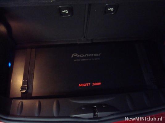

Greg heeft een hele mooie Pioneer sub achterin zijn Mini liggen.
Het is een plat model (10 cm hoog oid) en welke perfect past in de kofferbak.Je kunt er ook nog je boodschappen op kwijt.

Zou ik graag eens horen hoe die pioneer woofer speelt :)
17 jul 2009, 00:06
@ron...
ziet er strak uit inderdaad!!! hmmmzzzzzz :D
17 jul 2009, 00:23
hier ga ik ff voor sparen :D

Kan je zo iets dus gewoon aansluiten aan je huidige bestaande set?
17 jul 2009, 00:51
yup! :D
maar je moet een kastje hebben om je speakerdraden om te zetten naar een tulpstekker ofzo...
maar kun je dat van je speaker draden af tappen?! OF vervallen die speakers dan :?
vind het maar vage shit! :lol:
