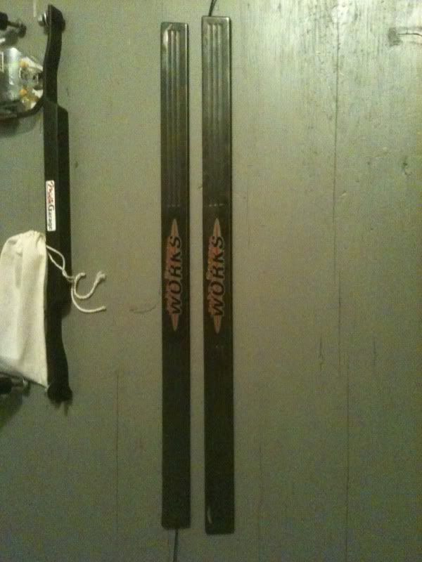

Hiya guys/gals.. :mrgreen:
kan iemand mij mss wat tips en trucs geven!? :)
ik heb een setje instaplijsten maar geen kabel boom enz.
Er zit wel een + en een - draad aan maar that's it.
zou ik dit "gewoon" kunnen aansluiten op de binnen verlichting ofzo?! zonder moeilijke dingen?!
ben echt een mega GEEK met electra dus alle tips en trucs zijn welkom!

Ik denk dat het makkelijkste is om die draden naar je instapverlichting, bij je pedalen, toe te werken.
dat is denk ik de snelste en minst moeilijke manier en kan bijna niet fout gaan :wink:
13 dec 2010, 10:59
uiteraard maar kan ik gewoon de plus en de min op een interieur verlichtings lampje aansluiten..
Ik heb namelijk bij de voeten zowel als de bestuurder en bijrijder lampjes zitten die aan gaan als ik de auto open doe
13 dec 2010, 12:10
Jup kan. :)
13 dec 2010, 12:10
vet! :)
moet goedkomen dan :lol:
denk ik :oops:

misschien alleen dat je zekering dan krak zegt maar dan prop je er even een zwaardere in :D
Berichten: 13512
13 dec 2010, 18:17
Dorpelverlichting is maar LED verlichting en trekt weinig stroom.
Één van de allereerste mods die ik in heb laten bouwen.
Toen ik echter PIAA leds in de stadlichten wou doen werkte deze instapverlichting niet meer. De LEDs hadden een ingebouwde 12 naar 24 volt converter of zoiets. Als alles op 12 volt blijft zonder LEDs met ingebouwde elektronica zal het wel werken.
Misschien heb je wat aan de R53 handleiding al is die ingewikkelder dan alleen aansluiten op de voetruimteverlichting.

misschien zit ik mis maar volgens mijn heb je er een invertor bij nodig...
EL-lichtfolie
Hèt alternatief voor de gebruikelijke LED-verlichtingen. Hierbij gaat het om een koude lichtbron die bestaat uit een lichtlaag (fosfor) die door een wisselend elektrisch veld gaat oplichten. De gelijkmatige verlichting, het lage stroomverbruik, de lange gebruiksduur en de zeer vlakke constructie maken de folie bijv. geschikt als achtergrondverlichting bij LC-displays, in de modelbouw, in reclameborden of oriëntatielichten. Het wisselende veld kan alleen door een invertor worden geproduceerd.
Frequentie: 400 - 1500 Hz
Voedingsspanning: 60 - 110 V
