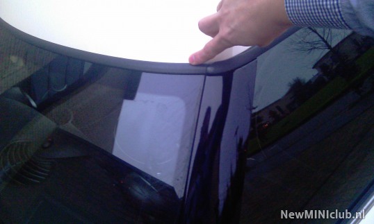

Denk dat het je bovenste raamrubber is :wink:
Rubber van bovenaf beetje naar voren trekken en de ruimte daar achter opvullen met buttyl koord ( ff bij dealer halen :wink: )
Goed in de hoeken drukken en dan rubber weer aandrukken .

Hoi Speedy, bedoel je het rubber wat bij het glas zit of het rubber bij het dak,
het geluid is niet echt fluitend,
gr Mac.
09 mei 2012, 08:23
Ik bedoel het rubber wat bovenaan je voorraam zit daar zit een holle ruimte achter :wink:

Hoi Speedy,
Dankje voor de tip, en de mooie foto, zeer duidelijk, maar het afstellen van de panorama dak, kan je dit zelf ook een beetje afstellen of moet je dit toch door een specialist laten doen.

eerst ff holle ruimte op vullen he :wink: kan nooit kwaad.

Ik kon het niet laten vandaag en heb net de panoramadak glas los gehad en hij sluit nu ook iets strakker aan de voorkant en het is al iets beter.
nu heb ik wel gekeken bij het raamrubben voor wat je aanwijs de
maar
Trek je het rubber er echt uit of stop je er iets tussen aan de kant van het panoramadak,
gr Mac.
15 mei 2012, 22:22
Tussen stoppen vanaf de dak kant :wink: rubber dus gewoon naar voren buigen.
