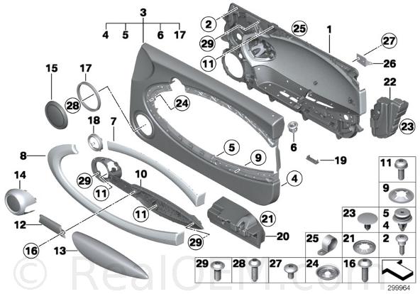

http://www.realoem.com/bmw/showparts.do ... g=51&fg=50
Voor voertuigen met Colour Line Pacific Blue S4BBA=Ja
13 Armsteun deur voor links PACIFIC BLUE 1 51412753319 $74.00
13 Armsteun deur voor rechts PACIFIC BLUE 1 51412753320 $74.00
De achterpanelen (=naast achterbank) zijn niet in blauw verkrijgbaar volgens mij (klik

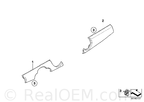

En tenslotte wil je nog een JCW carbon dashboardje. Let op als je géén cdwisselaar en geen 'opbergpakket' hebt, wijkt bestelnummer 2e onderdeel af.
http://www.realoem.com/bmw/showparts.do ... g=51&fg=95
01 Paneel I-Bord Carbon bestuurder J. COOPER WORKS 1 51450417908 $257.95 +core
Voor voertuigen met Opbergpakket S493A=Ja
en 6-voudige CD-wisselaar S672A=Ja
02 Paneel I-Bord Carbon passagier J. COOPER WORKS 1 51450417909 $257.95 +core
en 6-voudige CD-wisselaar = Nee S672A=Nee
Voor voertuigen met Opbergpakket = Nee S493A=Nee
02 Paneel I-Bord Carbon passagier JCW - LHD 1 51450420782 $257.95
03 Klem 1 07149144407 $0.45
