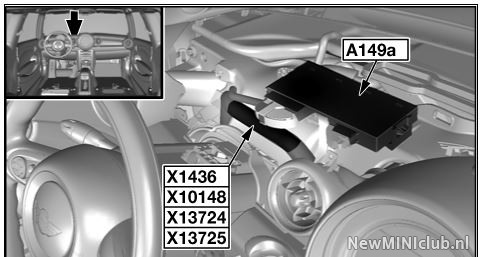

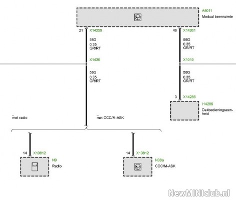

Via northamericanmotoring.com las ik dat pin 14 (" Signal, locator verlichting ") van connector X13812 de verlichting regelt.
Iemand hier een schema van? Kleur draad en waar deze draad naartoe loopt?
R56 Mini Cooper S Works.
Robert
Berichten: 3316
Re: Geen verlichting knoppen radio
11 dec 2013, 11:15
Zoiets:
Wat betreft de kleurtjes:
GR = Grau, grijs
RT = Rot, rood
11 dec 2013, 11:20

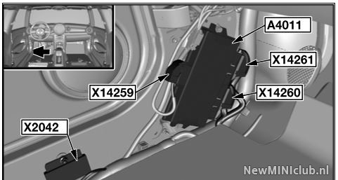

Bedankt Robert,
Hieruit kan ik dus opmaken dat er een grijs/rode draad op pin 14 zit en loopt naar de module die op de grond bij de voetenruimte van de bestuurder zit?
Robert schreef:Zoiets:
GR = Grau, grijs
RT = Rot, rood
11 dec 2013, 12:11
Precies dat lees ik ook het schema. :D En de omschrijving van pin 14 is ook iets van "signaal contourverlichting". Ohh, enne bij de stekker X14259 moet je dan pin 21 hebben, maar dat had je natuurlijk ook al zelf gezien...
13 dec 2013, 21:15
Met dank aan Robert heb ik de draad kunnen vinden welke de aansturing voor de verlichting regeld.
Helaas staat er gewoon 12 volt op deze draad wanneer de lampen aan gaan.
Het probleem zit hem dus in de radio.
Is er iemand die een r56 radio te leen/koop heeft?
