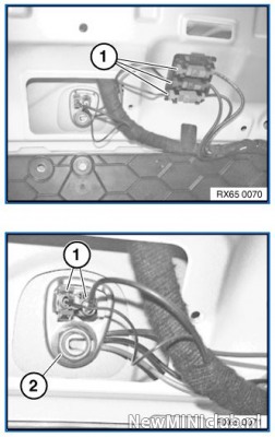

Het dubbelwandige klopt wel.... Effe plaatje erbij gevonden:
Op onderste plaatje, nummer 2, dat zou de moer moeten zijn. En die moet met 5Nm vastgezet worden volgens de inbouwinstructie.

Ja, zo gezien had ik de moer moeten voelen. Ik had het idee dat er na waar de bekabeling uit de antenne komt, richting de moer (2), een of ander isolatiemateriaal overheen is geplakt. Daaronder zit waarschijnlijk de moer. Zal toch weer gaan proberen, was aardig in de buurt. Bedankt voor de afbeelding.
