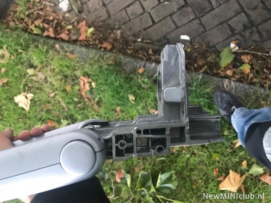

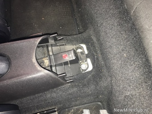

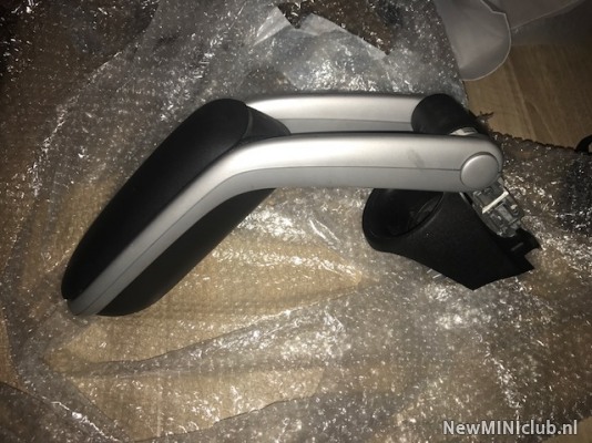

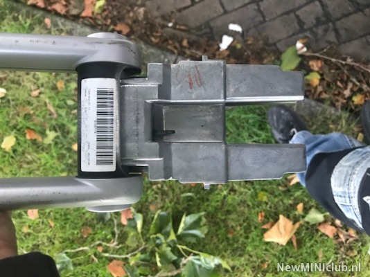

Ik heb een armsteun gekocht voor een R56 maar nu snap ik er helemaal niks meer van, ik heb het idee dat ik een verkeerde armsteun heb gekregen namelijk van de R53
zo is de situatie in mijn R56
en dit is de armsteun
img]http://www.newminiclub.nl/gallery/albums/5601/79203.jpg[/img]
is er iemand die deze situatie begrijpt of dat ik bv wat onderdelen mis misschien???
bvd Dub

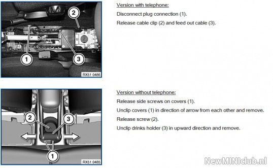

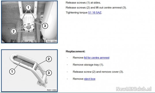

Biedt dit hoop:

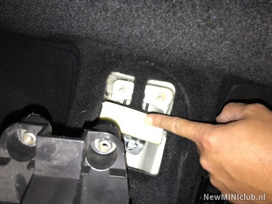

Dank u voor het voorbeeld, weet je ook of dit voor een r50/53 is?
want als ik naar foto 1 en 3 kijk ziet het mij er niet bekend uit in mijn R56

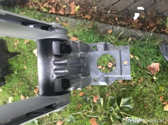

Zo te zien heb je ook een andere base-plate nodig....

idd nu zie ik het, bedankt voor de duidelijke uitleg, ik ga het bedrijf een mailtje doen dat ze dat nog moeten toevoegen
bedankt!!!!!
