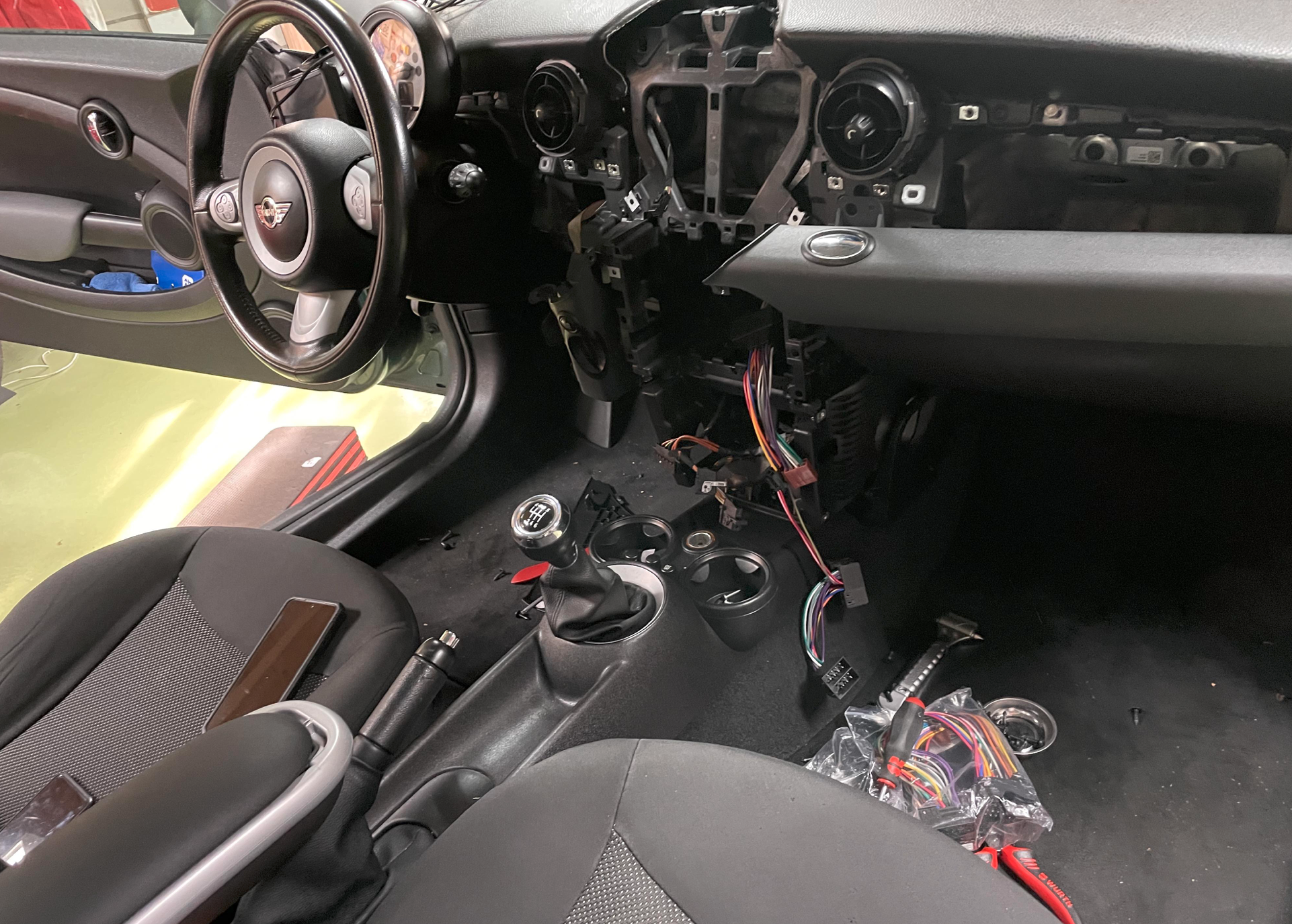

Er moet veel uitelkaar.
De hele klokkenwinkel moet eruit, bedieningspaneelradio e.d. De electronica e.d. is geplaatst in de ruimte boven het handschoenenkastje. Ik weet dat op sommige Mini’s dit ook een verborgen kastje is. Geen idee of je dan alsnog het er achter kunt proppen. Die elektronica is toch wel het formaat van een ouderwetse Laptop charger.

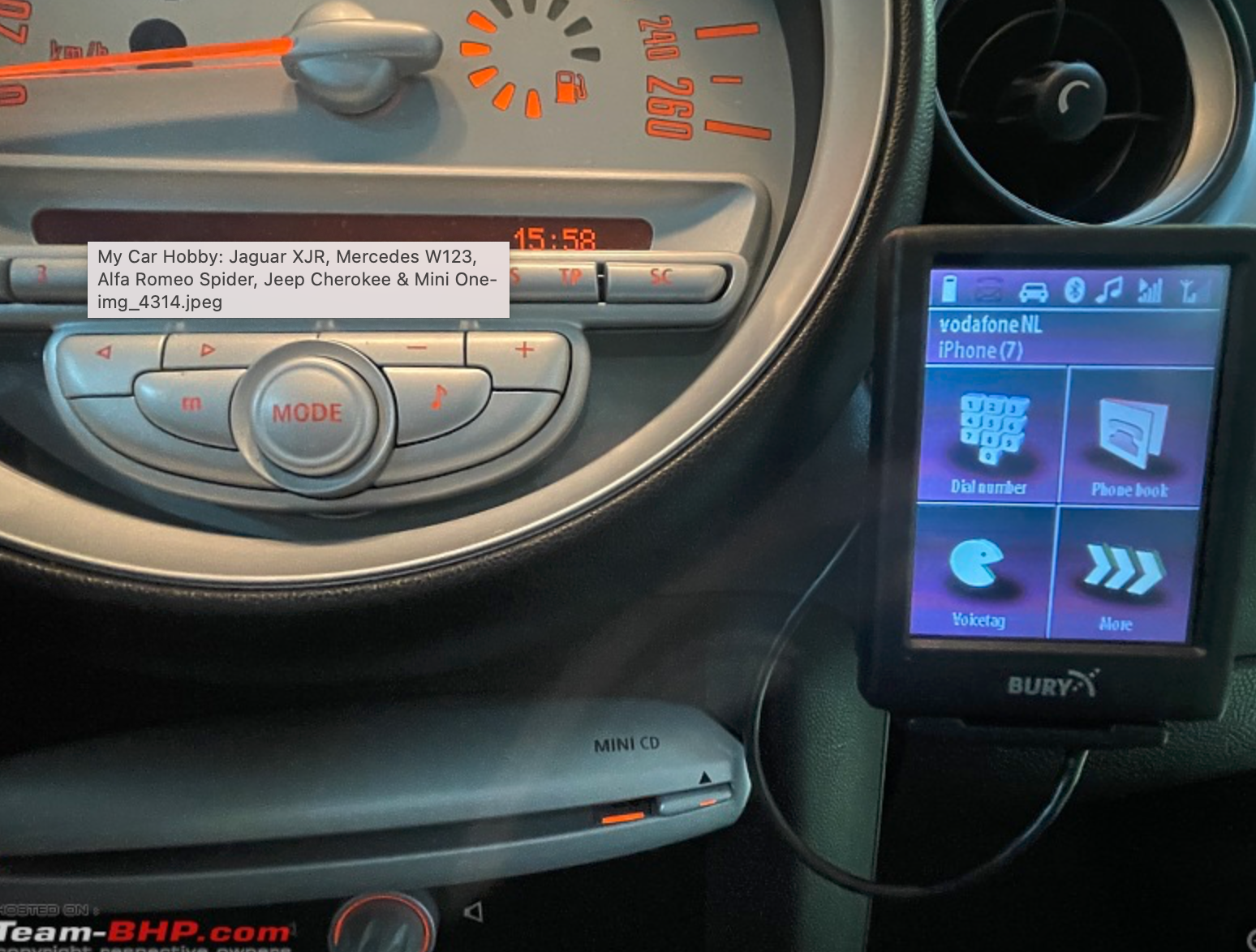

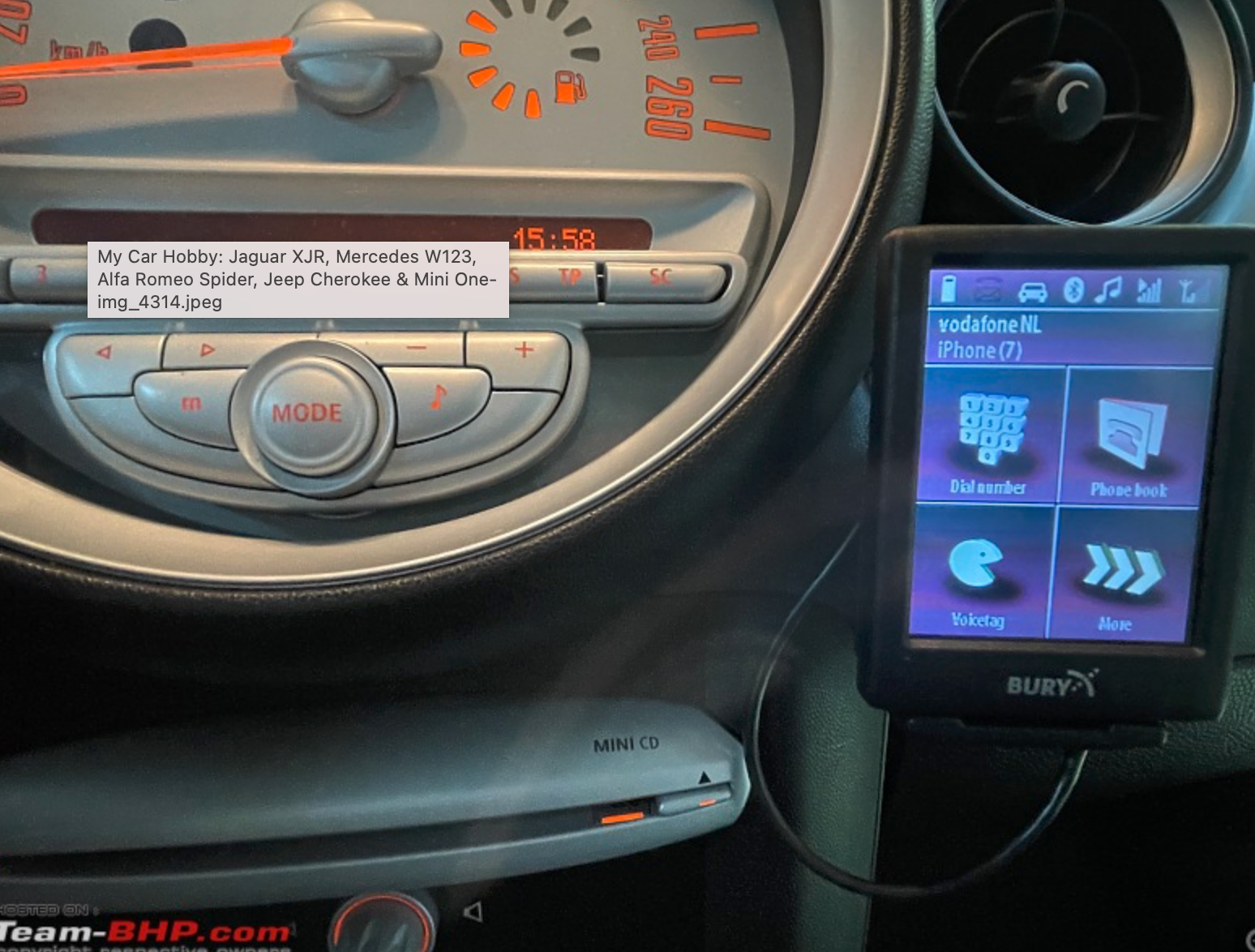

Alles werkt perfect. Tijdens bellen wordt de radio op mute gezet en het geluid van het gesprek gaat over de speakers. Microfoon is in de hoek van de A stijl geplaatst. Ik kan nu ook in een keer muziek vanaf mijn telefoon naar mijn Mini Audio installatie streamen.
