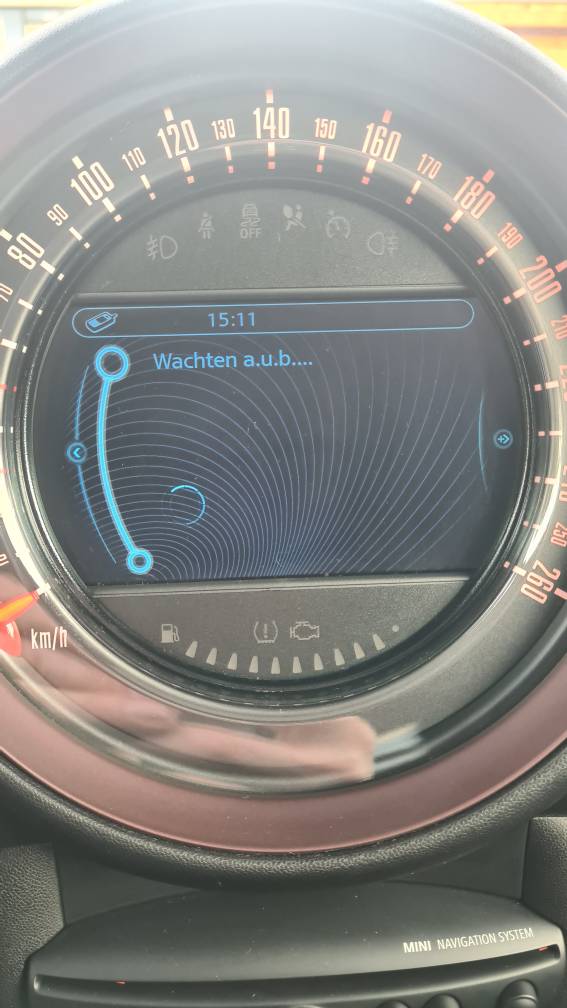

Wanneer ik een telefoon probeer te koppelen krijg ik meteen het draaiende rondje te zien met de tekst "wachten"
Nu ben ik best geduldig, maar na een half uur begint het toch vervelend te worden.
Doe ik iets fout? Ook mijn telefoon ziet de auto niet.
Is de gehele module te resetten? Ik heb al de zekering geprobeerd, maar dat gaf geen sjoege...
Wie o wie weet het?

Misschien bij een MINI specialist de module opnieuw laten inlezen een optie. Ik heb ook een R55 Clubman Hampton en nooit geen problemen mee om een telefoon te koppelen. (heb zowel iPhone als Samsung gekoppeld gehad en werkt met beide varianten prima).
Je zou in je Bluetooth menu van je telefoon moeten zien dat hij de BT van je MINI herkend, vaak zichtbaar met de tekst MINI gevolgd door een 5 cijferig nummer.
Mocht je in de buurt van Veghel wonen mag je altijd even langs komen, dan wil ik het wel proberen cq kunnen we ook proberen of je telefoon op mijn R55 te koppelen is cq andersom of mijn iPhone te koppelen is op jouw R55 om zo uit te sluiten dat het probleem zich bevindt in je BT module of het probleem in de telefoon zit.
Succes,
Milco

Het is een mogelijkheid dus dat de Bluetooth module niet werkt? want mijn telefoon vind niets wat lijkt op die van de mini.
Ik zal de dealer eens vragen of ze kunnen resetten

Heb je al geprobeerd om de radio te resetten? MINI op contact zetten, radio aan, en dan de aan/uitknop van de radio zo'n 30 seconden ingedrukt houden. Het systeem zou dan moeten resetten, zwart schermpje, etc... Wellicht dat het kan helpen.

Nee die had ik nog niet gedaan, wel de zekering eruit gehaald. Maar dat werkt denk ik als een "gewone" opstart van het systeem..
Ik ga het proberen! Thanks!

Ehhhh de aan uit knop? Ik ben misschien gek....maar waar zit die? De middelste ronde is alleen mute knop

Ja, de volumeknop indrukken, en ingedrukt houden. Zo'n 30 seconden, dan zou de radio en schermpje echt uit moeten gaan. Aanzetten gaat weer via diezelfde knop.
