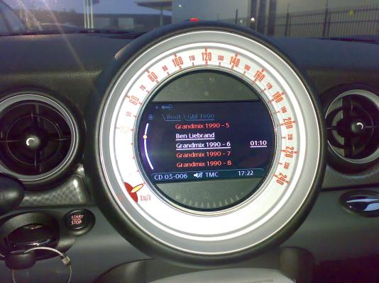

05 nov 2007, 21:06
Goed, even wat uitleg dan. :lol:
Ik heb een ipod kit besteld bij mijn R56 (was goedkoper dan een cd wisselaar)
Ik heb er ook het navigatie systeem bij gedaan (kost wat maar je hebt ook wat) :shock:
Ik heb dus een groot display in de auto waarop alle info van de ipod komt te staan. Ik weet dus niet hoe het er met een boost radio uitziet.
Ook de bediening van mijn ipod doe ik met de joystick van de navigatie.
(de knopen op het MFS werken natuurlijk ook)
Zodra ik de ipod aansluit zal deze een overzicht weergeven wat overeenkomt met het playlist menu van de ipod.
Dit ziet de interface als CD1
mbv de joystick kan ik dan in dit menu een playlist selecteren en dan verder een nummer uitzoeken.
Ik weet niet hoeveel playlists ik kan maken maar het zijn er in ieder geval meer dan 5.
Goed dan kan ik ook nog cd 2 tm cd 6 selecteren;
cd 2 - artiesten
cd 3 - albums
cd 4 - nummers
cd 5 - podcasts
cd 6 - Genere
Pin me niet vast op de volgorde maar volgens mij is dit exact hetzelfde als in een ipod.
Ik moet wel toegeven dat ophalen van de informatie uit de ipod wel sneller zou mogen. Hoe meer nummers/artiesten etc er op staan hoe langer het duurt. Maar verder werkt het allemaal prima.
Indien iemand wenst kan ik ook de manual inscannen en emailen.
Laat maar weten.
Het gaat wel om een interface voor de R56, de R53 heeft een andere interface.
De display ziet er zo uit
