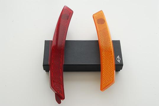

parklaneworks schreef:Ik heb vandaag sidemarkers voor m'n Cooper S besteld 8)! Niet gehinderd door enige kennis van zaken, ga ik ze zelf monteren (@MR: staat je aanbod voor eventuele hulp nog?). Diverse forums bekeken maar nog geen DIY over het monteren van sidemarkers op de R56 gevonden :cry: . Wel voor de R53, maar ik weet niet in hoeverre dat zal helpen. Het lastigste is ongetwijfeld het aansluiten van de lampjes.... Ik heb de onderdeelnummers op realOEM.com opgezocht en er vervolgens mee naar de dealer gestapt. Hieronder de art.nummers en de prijzen:
ALLE PRIJZEN ZIJN EX BTW (ipv. incl BTW wat mij eerder was verteld :cry: )
51 77 2 751 317 Verbreding zijpaneel linksvoor € 21,12
51 77 2 751 318 Verbreding zijpaneel rechtsvoor € 21,12
51 77 2 751 321 Verbreding zijpaneel linksachter € 21,12
51 77 2 751 322 Verbreding zijpaneel rechtsachter € 21,12
63 13 2 751 331 Zijdelingsmerkverlichting voor links € 12,88
63 13 2 751 332 Zijdelingsmerkverlichting voor rechts € 12,88
63 13 2 751 333 Zijdelingsmerkverlichting achter links € 12,88
63 13 2 751 331 Zijdelingsmerkverlichting achter rechts € 12,88

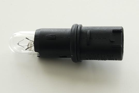

De zijdemerkverlichting:
07 11 9 905 358 Gloeilamp (4x, prijs € 1,08 p. st). dit artikel heeft een ander nummer gekregen, dit zal ik vermelden als ik de spullen ga ophalen. Deze worden inclusief fitting al bij de sidemarkers geleverd.

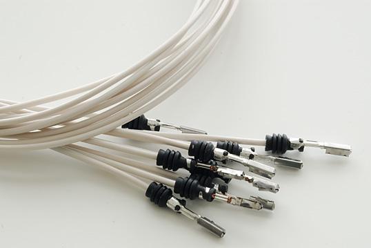

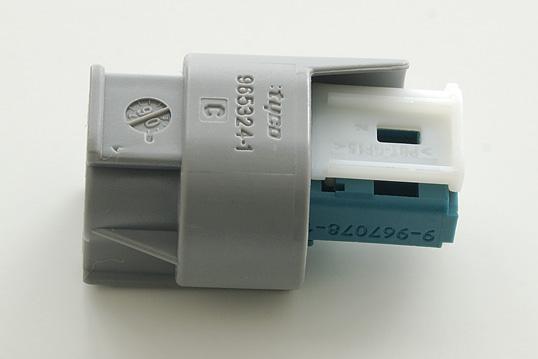

Draad, contacten en stekkers heb je inderdaad nodig. Ik heb dezelfde genomen als voor de R53 (zie ook topic MR)
61 13 0 005 199 draadjes + contacten, 8 stuks: prijs p.st € 0,86
61 13 8 365 340 stekkers, 4 stuks: prijs p.st € 1,40

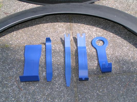

Aanvullende tip:
Gebruik onderstaand gereedschap (van kunststof) voor het demonteren, werkt uit de kunst, en de kans op beschadiging is nihil.
Succes
(moet lukken met de DIY van Parklaneworks)
