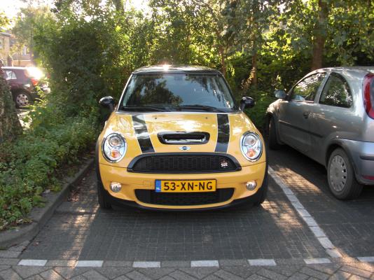

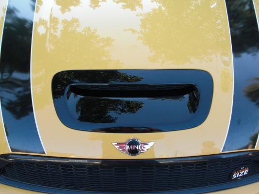

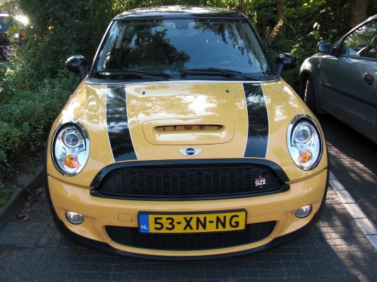

Hij zit er op :lol:
Was inderdaad niet echt moeilijk. Schroef verwijderen en dan lostrekken.
Die drukkers zitten ieder geval wel stevig vast.
Ik zal de webmaster ook vragen de parking afbeelding aan te passen
Ook wat foto's van het resultaat. Ik heb er genoeg genomen om een DIY te maken.
Voor de aanpassing;
Na de aanpassing;
en een close up;
Ron.
