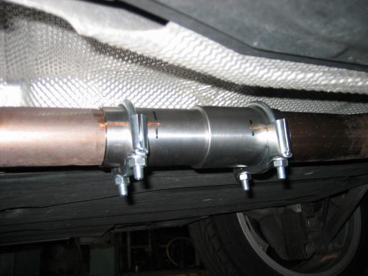

Hoe zit dat met de uitlaten spenki? Is een S uitlaat makkelijk te plaatsen?

@PimNoordhof: S-uitlaat plaatsen is niet zooo moeilijk maar je moet meestal wel ff wat lassen
en de goede sok en beugels hebben.
Zoals hier al gezegd heb ik het al eens vaker gedaan en het is goed te doen.

Je moet je uitlaat wel aanpassen

@Spenki thanks voor je reactie, ffkes me spaarpotje aanvullen en dan stuur ik je binnenkort wel een pm.
@ Stephan zo'n sokje is binnen 10min gemaakt op de draaibank, zit je ook nog met je hitteschild?

De uitlaat heeft zoveel speling dat het hitteschild niet echt nodig is.
