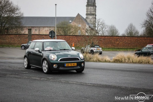

Ik zou ze zo laten of zwart spuiten, als je ze weg haal krijg je een kaal en oncompleet geheel... als je ze er af wil zullen onder de kappen van de dagrijverlichting klemgaten of tape/kit tegenkomen en bij de grill klemmen of klemgaten denk ik. Licht eraan of hij er van voor of achter erin zit.

je hebt de antwoorden al, er ontstaan voor zowel de onderste gril en de chromen covers om de mistlampen inderdaad gaten. Om die onderste grill en de covers makkelijk te kunnen verwijderen kun je het beste de voorbumper verwijderen, dan is het met 2 man (makkelijk bij het verwijderen van de bumper) een uurtje werk. Die onderste gril is dus ook zonder dat chromen randje te bestellen, ik heb dit ook bij mijn R56 gedaan. Als je de onderste gril vervangen hebt dan kun je de bumper weer monteren want die chromen covers om de mistlampen kun je na het spuitwerk vanaf de voorzijde monteren, erin schuiven en dan klikt het zich vast. Ik heb hiernaast ook de aero gril en zwarte panels eromheen gemonteerd:

onderste gril, je huidige met chrome rand er in heeft artikelnummer:51112755463
Je hebt voor het onderste paneel zonder chrome rand erin het volgende artikelnummer nodig: 51112751285
Kosten als je die via Ekris besteld met clubkorting: 33,20€ (is goedkoper geworden, ik betaalde in 2015 nog 46,37€)
Die covers om de mistlampen zijn heel handig zelf te spuiten. BRG is wat moeilijker maar het is gewoon plastic, dus licht opschuren (fijne korrel) goed ontvetten en zelf spuiten bv mat zwart zodat het dezelfde look krijgt als de zwarte matte gril of eventueel in de kleur van je auto laten spuiten. Nieuwe chrome ringen kosten 19,13€ per stuk bij EKRIS met de clubkorting (links 51112753661, rechts 51112753662)
Mocht je de bovenste chrome lamellen gril willen vervangen voor een JCW aero gril dan heb je een uitdaging. De aero gril voor de R56 cooper bouwjaar 10/2006 tot 08/2010 is niet meer leverbaar. Je hebt artikelnummer 51110404122 nodig, kosten waren destijds ~32€. De enige die nog geleverd wordt is die van het facelift model met artikelnummer 51110442012 maar die gaat helaas niet passen op jou pre-facelift R56 Cooper. Bij het facelift model is de motorkap anders geworden waardoor de gril hoger is bij een facelift model. Ook een aero gril van de Cooper S, zowel pre- als facelift model past niet.
Het enige wat je kan doen is een topic openen op MINI stuf te koop/gezocht voor een JCW aero gril voor een Pre facelift R56 Cooper bouwjaar 10/2006 tot 08/2010 met artikelnummer 51110404122. Maurice v.d. Berg (hier op het forum: #mbvandenberg) had er 1 maar ik weet niet of hij die al verkocht heeft, hem even benaderen, dan weet je het.
