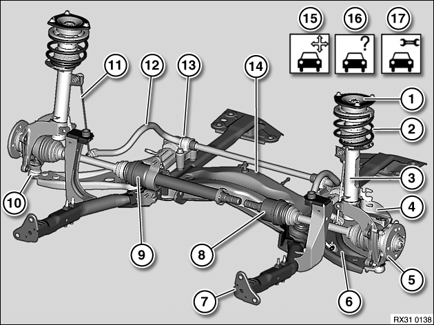

Bij het uitlijnen wordt simpelweg je wielen van je auto precies in de juiste positie gezet. Bij het uitlijnen wordt gekeken naar caster, camber, wielvlucht en wielsporing. Ze doen dus eigenlijk niets met je stuur uitslag. Het kan dus zijn dat je stabilisator stang cq je pendelstang toch niet helemaal recht is. Heb je de auto al op de brug gehad en iemand in de auto laten zitten en dan een stuurbeweging (max) naar links en rechts laten maken en dan visueel kijken wat er gebeurt. Er moet iets uit het lood staan of iets krom zijn want je pendelstang kan en mag nooit je aandrijfas raken. Wat is er precies opgemeten waardoor je zegt dat alles volgens fabrieksinstelling staat? Zijn je stabilisatorstang rubbers nog intact en de bevestiging van de stabilisator stang nog goed bevestigd (nr 13)? Zit de linker pendelstang ook nog goed bevestigd aan de schokbreker en aan de andere zijde goed bevestigd aan de stabilisator stang? Zie de bijlage voor hoe alles aan elkaar zit.

ja maar er als ik naar het plaatje kijk van een paar berichten terug zit er wel een soort afstandsbus tussen!
Ik neem aan dat dit bij jouw ook het geval is?
