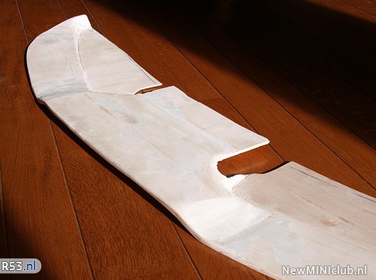

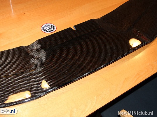

Dat heeft Berthil toch ook gedaan?
21 feb 2012, 17:11
Nee die heeft een splitter gemaakt uit balsa hout en bekleed met carbon. Als ik gewoon die splitters uit hout pas maak op mijn frontlip en meespuit, gaat dat hout na een tijdje zwellen, waardoor er barsten gaan ontstaan enzo...
Berthil heeft verschillende lagen carbon gebruikt, dus kan geen vocht aan dat hout.

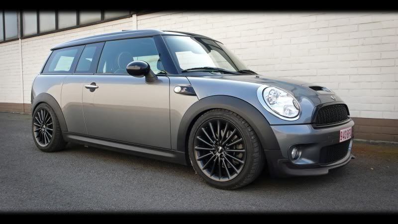

Ik wil mijn bestaande front lippen aanpassen naar zoiets
:wink:
21 feb 2012, 17:11
Voor de duidelijkheid, dit is dus mijn doel :wink:

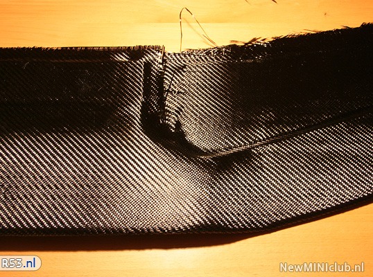

MartijnGizmo schreef:Dat heeft Berthil toch ook gedaan?
Klopt :)
Balsahout nemen voor de vorm. Makkelijk bewerkbaar
De sterke komt van de glasfiber of in mijn geval carbon.
