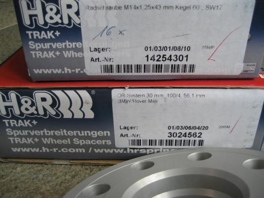

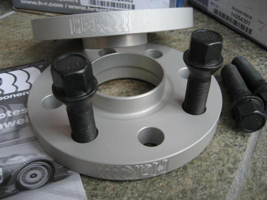

Wou gisteren spacers op een R56 plaatsen en het is me uiteindelijk niet gelukt... :mad:
H&R DR 3024562 spacers 30mm (dezelfde als clubman)
Op m'n clubman paste ze netjes, nu is het precies wringen en is er nog ruimte, zitten ze niet goed tegen... :oops:
Iemand idee wat het kan zijn? :D
Heb het op twee wagens geprobeerd, zelf op een nieuwe, en lukte nooit netjes...
Of is het normaal dat je deze redelijk heftig moet aankloppen??? :D

Bij ons ging de montage op de R56 zonder zwaar geweld, we hebben de opstaande rand van de schijfrem alleen schoongemaakt (dit doe je standaard als je een velg eraf haalt) en de spacers gingen er vlekkeloos eroverheen en sluiten goed aan :mrgreen: .

Heel raar want ze geraken er echt ni vlekkeloos op...! (en ref nr is dezelfde...!) :?

Ik heb dezelfde als Kees besteld, bij hetzelfde bedrijf, en bij mij passen ze ook uit de kunst.
geen enkel probleem gehad bij de montage.
Je moet wel even, zoals kees al zegt, de opstaande rand even schoonmaken.

de rand even afschuren & ontvetten Greg..

wel ja, ik heb vandaag mijn spacers eens gedemonteerd en de nieuwe er proberen op te zetten... (zijn dezelfde) lukte dus niet... :shock:
Er zit een productiefout in de spacers... (4setjes!!) Lag dus niet aan mij lol...
Importeur komt morgen langs en gaat ze terug meenemen... :roll:
