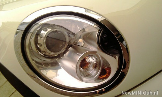

Gisteren ondekte ik dat de chromen afdek kapje van de koplampsproeier verdwenen was. De sproeier doet het nog gewoon.
Weet iemand af dat kapje nog te bestellen is? Kom op REAL OEM geen nummer tegen.

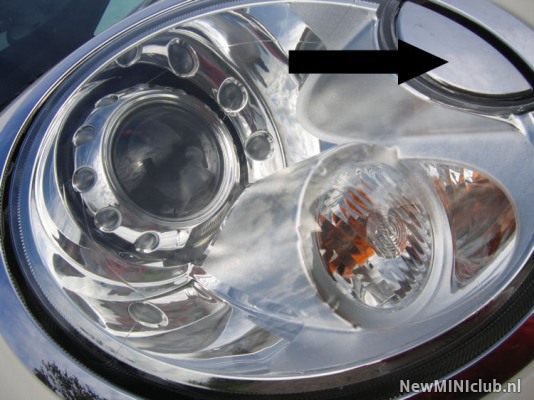

Het was niet zo lastig om de boel weer te corrigeren dus een korte DIY.
Je doet de moterkap open en je trekt heel voorzichtig de sproeierstang uit. Eenmaal eruit hou je het met een tang vast achter de sproei opening. Niet op de sproeier vastpakken. Aan het einde van de stang zit de kop met houders.
Terwijl je de stang vasthoudt (deze wordt teruggetrokken) moet je opletten dat je neit tegen het glas aankomt met de tang, en druk je de houders boven en onder iets in en schuif je het kapje erop. Enmaal erop check je of de houders goed in de bevestigingspunten zitten. Daarna laat je de sproeierstang voorzichtig weer los en schuift deze weer in positie.
