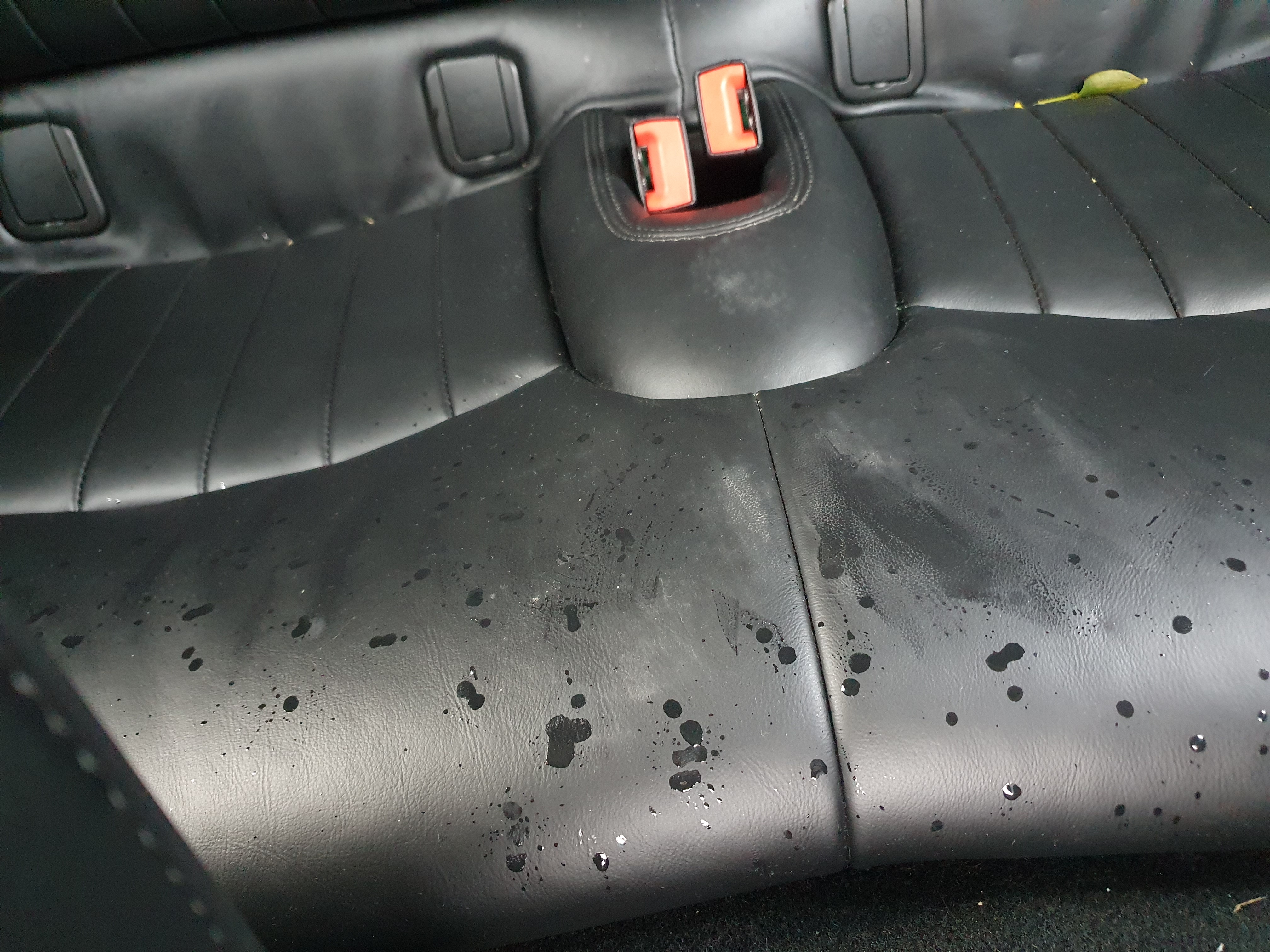

Hoi,
Vandaag zag ik tot m’n schrik dat er wat druppels op de achterbank zaten, afkomstig vanaf het dak. Niet bij één van de naden of zoiets.Hopelijk is het duidelijk te zien op de foto’s.
Kan dit kwaad? Iemand dit ook gehad? Te verhelpen met impregneren of is het dak kapot?
Groetjes,
Karin

Oei, dat is vervelend.
Het lijkt of het water echt als druppels door het dak valt.
Ik zou eens informeren bij een cabriodaken specialist. Hopelijk is impregneren inderdaad de oplossing.

Hoe oud is het dak wat erop zit, staat hij altijd buiten of binnen in een garage of een overkapping, dat verlengt de levensduur enorm. Zeker bij altijd buiten staan is de levensduur meestal iets van een jaar of 10, zeker als je hem niet of niet goed onderhouden heb.
Zelf heb ik bij BMW een reinigings en impreegneermiddel gekocht. Dak eerst wassen met de shampoo die er bij is, dan het dak in de impregneer zitten die er ook bij zit. gebruiksaanwijzing zit erbij. Niet eens extreem duur, dacht iets van rond de 60 betaald te hebben. Je kan je dak er een paar keer mee doen.

Gisteren hier weer flink geregend en geen nieuwe druppels. Wellicht condens wat op moment behoorlijk in de auto zit. Ben al aardig bezig geweest om het eruit te krijgen, hopelijk is dit het :-))
Heb de auto net een paar maanden, is van 2015 maart. Dak ziet er ( voor mij als leek ) goed uit. Impregneermiddel is in huis, nu alleen wachten op een paar droge dagen 8). Heb nl geen garage/ carport.

Zou inderdaad ook condens kunnen zijn. Bij de Action kan je een "vocht"vreter kopen voor een paar euro. Zo groot als een spons, leg deze in de auto, console onder knoppen of zo en die haalt heel veel vocht uit je auto. Als hij "vol" is even drogen op de kachel thuis en er dan weer in leggen. Gebruik het al jaren scheelt echt een hoop condens in de auto.

Condens is bij elke auto een probleem die stil staat.
Zeker een stofttop!
Als de auto een paar dagen stil staat met wat wisselende temperaturen en wat vochtige lucht dan krijg je dit al heel erg snel....
Voor de zekerheid gewoon een vochtvreter er in als de auto een paar dagen stil staat, gewoon op de plek van de voeten van de passagier voor, of achter de stoel kan ook.
Tip: je hebt van die soort kussentjes die je in de magnetron kan doen om weer "op te laden"... niet gebruiken die!
Gewoon een goede vochtvreter kopen met zo een zakje er in of tablet!
Toen wij een Astra Twintop hadden (opel astra met stalen klapdak) toen hingen in de kofferbak ook de druppels er aan als hij meer dan 2 dagen stil stond in de winter.... echt dikke druppels en met pech stond er gewoon water in de kofferbak. EN nee, dit was geen lekkage, 100% condens.
Als je de auto iedere dag gebruikt, zou het geen probleem moeten zijn. Gebruik wel (als je die hebt) ook af en toe de airco, al is het maar de laatste 5 km ofzo, dat helpt ook om het binnen droog te krijgen voor je de auto stil zet.

Airco paar keer aangehad; zeldzame keren dat het deze week droog was de ramen stukje open gedaan; ‘s ochtends stuk keukenrol om vocht van de ramen te halen. Heb ook een “ kussentje ‘ van merk Bison in de auto gedaan en deze inmiddels al een keer in de magnetron gehad.
Condens is al een heel stuk weg en de druppels aan het “ plafond “ zijn er niet meer.

Zo een kussentje neemt heel weinig op, een normale vochtvreter werkt VEEL beter, dat is mijn ervaring iig.
Mooi om te zien dat er in ieder geval verbetering in zit!

Was al vrij snel verholpen gelukkig 😅 Zal een combinatie van geweest zijn.
Ik heb zo’n kussentje van Bison bij de Gamma gekocht, lijkt top te werken.
