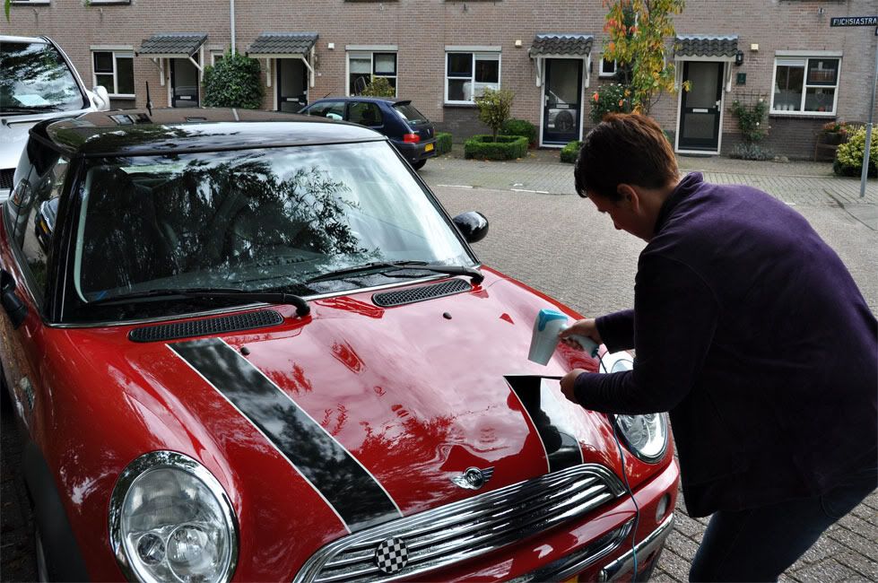

Na zes jaar (2004 - 2010) de bonnet stripes van onze rode gehaald:
Ondanks dat de rode kleur van MINI erg goed is (verkleurd niet naar roze zoals bijvoorbeeld oudere Opels of diverse Franse auto's :| ) zag je wel degelijk kleurverschil. Je kon precies zien waar de strepen hadden gezeten. Ook na polijsten bleef dit zichtbaar. Vandaar dat er nu weer nieuwe strepen op zitten :wink:

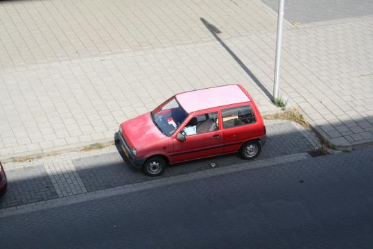

Daar komt de foto van m'n buurman's auto weer : (al eerder geplaatst) :mrgreen:
Afbeelding :mrgreen: :mrgreen:

Zit nog prima in de lak toch? :roll:

Mooie matrode wrap ! Helemaal in tegenwoordig :mrgreen:

@Marcel: ja ik verwachtte dat de lak van MINI's wel iets beter zou zijn dan dit :mrgreen:
