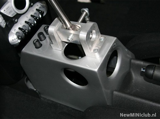

De eigenaar van de 255 Cabrio (Oliver, MINI S 255) heeft zich een R56 Works gekocht en is deze flink aan het verbouwen om er een Ring tracktool van te maken. Één van de laatste wijzigingen is deze shortshifter van dezelfde maker als mijn watergekoelde intercooler (Shäfer Clubsport Kaiserslautern).
Zo ziet dus een echte shortshifter er uit. De pook hoger zodat deze vlakbij het stuur komt zodat je maximaal twee handen aan het stuur kunt houden. En schakelen met zeer korte schakelbewegingen. De traditionele shortshifters maken de schakelbeweging korter maar de pook gaat vaak ook een stuk omlaag an dat wil je juist net niet.

Zo, die pook komt dan echt hoog te staan. Dat zal super schakelen, maar het is wel een hele installatie in de auto.
De bekerhouders aan de zijkant zijn trouwens ook niet echt bruikbaar :mrgreen: :wink:

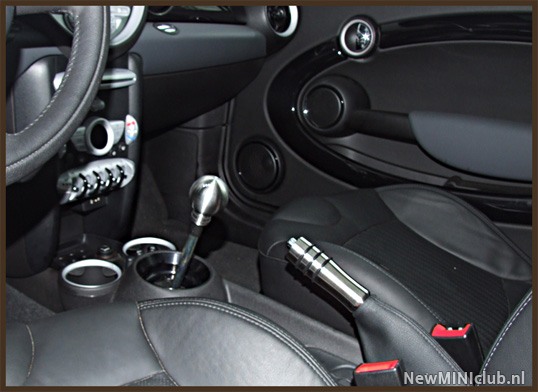

Pook lijkt op wat ik nu heb, maar dat is dus zonder short shift.
