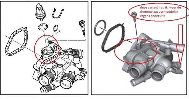

Onlangs wilde de mini slecht starten - ik had al eerder opgemerkt dat de motor bij een koude start niet eerst wat hoger in de toeren ging om warm te worden. Een week later ging het beruchte gele lampje branden. Omdat ik toch al een OBD scanner voor Bimmercode nodig had kon ik gelijk 2 vliegen in klap pakken.
Het uitlezen gaf mij de volgende code P0117 (engine coolant temperature) tezamen met 2 aanverwante codes: 2F1A en 2F22.
Naar mijn inziens is de thermostaat dus kaput. Nu komt het leuke, mijn Mini R56 (LCI) is van 11-2010 maar het thermostaathuis wat ik heb heeft geen vervangbare thermostaat. ZIe hieronder

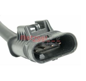

Via de mini ekris shop het vervangende onderdeel gevonden en daar kwam ik erachter dat er ook een zogeheten PuMa maatregel (6000532) is voor mijn Mini. Naast het thermostaat huis heb ik dus ook een kabel nodig die van 2 sensors 1 output maakt
Vervangende thermostaathuis: https://www.autodoc.nl/ridex/13631882
Kabelreparatieset: https://www.autodoc.nl/metzger/12821579
Ik ben zeer benieuwd of er iemand hier is die hetzelfde euvel heeft gehad? Het vervangen van het thermostaat huis lijkt me niet zon probleem, het gaat mij voornamelijk om de vervangende kabel en de connector aan het einde daarvan...
Aanvulling: motorcode N16B16A

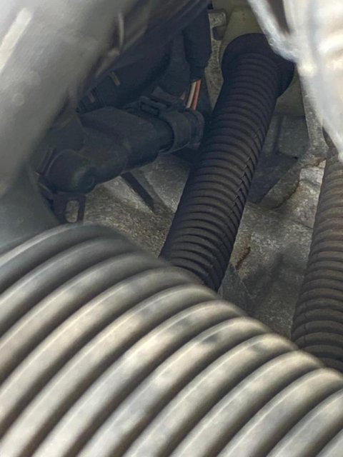

Klein aha momentje, ik kon me namelijk niet voorstellen wat ik met het einde van de adapter kabel aan moest, maar door nog eens goed te kijken onder de motorkap zie ik nu wat de bedoeling is:
Het lijkt erop dat deze met elkaar verbonden worden :bier

Ik heb de klus zelf gedaan. Had de 2 naar 1 stekker meebesteld bij Ekris maar bleek bij mijn Mini niet nodig want zat er al in.
Heb wel de nieuwe gemonteerd omdat ik die toch had.
De oude heb ik nog.
Als je eventueel interesse hebt in de kabel, stuur dan pb.

Was bij mijn Mini wel even spannend om thermostaathuis van de buis los te trekken, want wilde niet de buis uit waterpomp trekken.
Ik had een nieuwe buis meebesteld maar na lang wikken en wegen de oude laten zitten, omdat die stabiel in de waterpomp bleef zitten en aan de therstaathuiszijde was ie ook onbeschadigd.
Is wel even prutsen met de borgclip.
