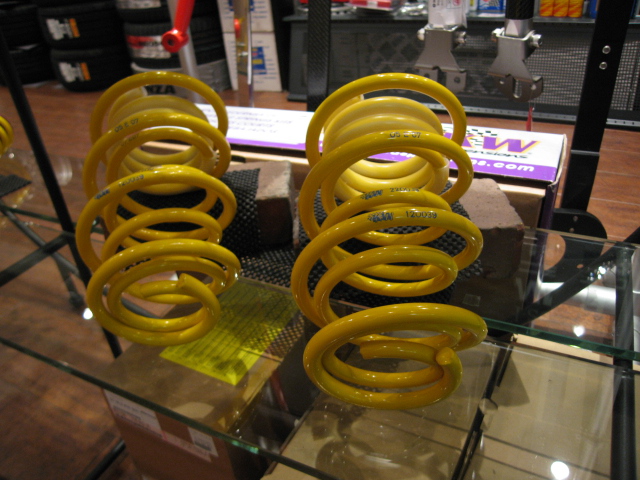

KW heeft ook een setje verlagingsveren voor de R56.

H&R schroefkit:
BMW Mini, Mini Cooper, Mini Cooper S, Typ Mini-N, normale version:
lowering [mm] rear axle 30 - 50, lowering [mm] front axle 30 - 50,
BMW Mini, Mini Cooper, Mini Cooper S, Typ Mini-N, sport version
lowering [mm] rear axle 30 - 50, lowering [mm] front axle 30 - 60,
KW schroefkit:
Variant I (hoogte verstelbaar) Mini (R56; Mini-N) voor 30-55 achter 30-55mm
Variant II (hoogte en hardheid verstelbaar) Mini (R56; Mini-N) voor 30-55 achter 30-55mm
Variant III (hoogte en hardheid etc. verstelbaar) Mini (R56; Mini-N) voor 30-55 achter 30-55mm
Eibach verlagingsveren 30mm
KW verlagingsveren 30mm

De H&R is alleen in hoogte te verstellen, niet in hardheid. Bij de KW variant II kan dit wel, maar daar betaal je wel voor (iets van 1200 euro). De H&R schat ik op 900-1000 euro. Ik zal het ook even voor je navragen.
Veel lager dan 30-35mm kan je toch niet gaan. Toch zonde om hiervoor extra te betalen of je moet een schroekit nemen waarbij je de hardheid kan verstellen, maar hier betaal je denk ik 1000 euro meer voor. Heb ik er niet voor over :)
