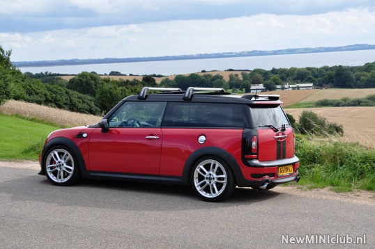

Ik rij op deze hoogte, is zeker zo'n 5cm verlaging en kan overal komen.
Spacers heb ik vroeger ook gebruikt, ik had 12mm voor en 16mm achter maar dat laatste schraapte als een gek dus zou het max 12 houden achter.
5mm heb je minimaal nodig bij verlaging via schroefset, anders loopt de band tegen de stelring aan.

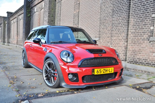

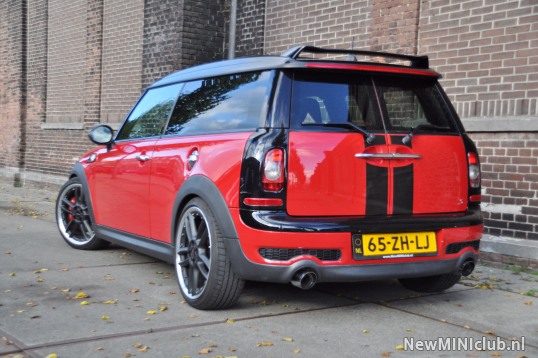

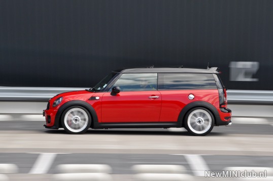

Hallo Iduc,
Om je nog een variatie te geven, :mrgreen:
Ik rij met R109 velgen op mijn Clubman met Sportonderstel+ en H&R veren waardoor hij 4,5 cm gezakt is. Tevens 15 mm H&R spacers gemonteerd. Et is dan 52 -15= 37
Winterset rij ik op R110 velgen, ET wordt dan 33
resultaat:
http://www.newminiclub.nl/gallery/albums/13/57985.jpg
http://www.newminiclub.nl/gallery/albums/13/75917.jpg
http://www.newminiclub.nl/gallery/albums/13/56604.jpg
http://www.newminiclub.nl/gallery/albums/13/75929.jpg
