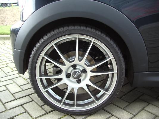

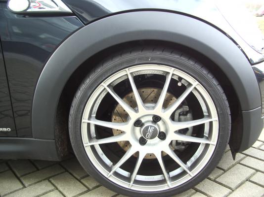

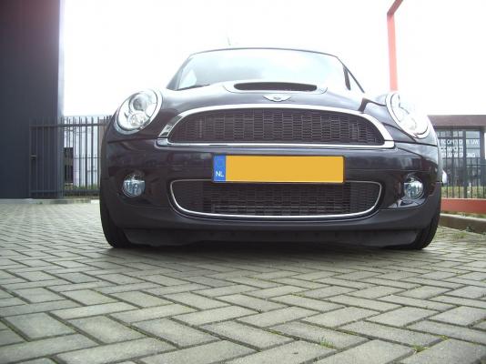

Hier de foto's van Hein zijn MINI, hopelijk met zijn goedkeuren anders maar verwijderen dan. :wink: Hein bedankt hè. :mrgreen: Er bijvermeld dat Hein zijn velgen 18 inch zijn. De velgen van de Renova MINI zijn 17 inch.

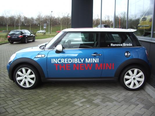

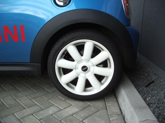

Verschil is toch wel goed te zien. Vooral vergeleken met de Renova MINI Demo (Goed gedaan Ida) :)
De voorkant vind ik wel mooi laag. De achterkant mag nog wel iets lager.

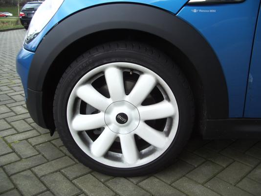

Ter info:
Maat banden Hein: 215/35/18 ---> 60,7 cm (totale diameter)
Maat banden Maaij: 205/40/18 ---> 62,1 cm (totale diameter)
Maat banden 17": 205/45/17 ---> 61,6 cm (totale diameter)
De banden van Hein hebben een kleinere wang. Met mijn maat banden wordt nog eens 1,4 cm van de ruimte gevult en met 17" banden 0,9 cm. [edit] Dit moet natuurlijk nog door 2 gedeeld worden dus 0.7 cm en 0,5 cm [edit]
Voor mij is het op dit moment voldoende. Misschien later nog een schroefkitje :)
Ook goed te zien (op de foto genomen van de voorkant) is dat de MINI niet veel lager meer kan.
