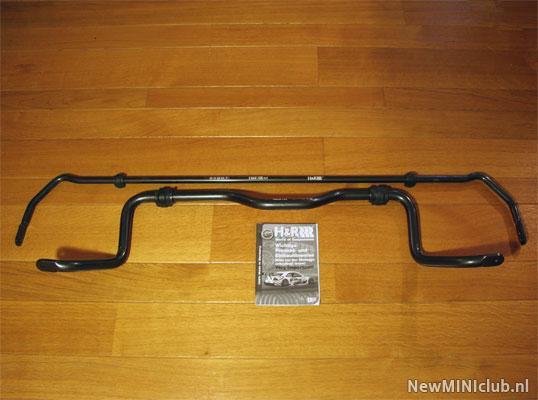

Wie heeft er toevallig deze combi onder zijn R56 of iets dat erop lijkt? :
- H&R 27mm voor;
- H&R 22mm achter.
Wie kan mij vertellen hoe het karakter is veranderd?

Ik zou bij een FWD de stabi achter dikker houden dan voor.. maar dat ben ik :P
Berichten: 13500
23 sep 2012, 15:41
Ik heb H&R 28mm voor en 19mm achter op een R53.
De auto helt duidelijk minder over en meer grip op het binnenste vooorwiel in een bocht.

BMX schreef:Ik zou bij een FWD de stabi achter dikker houden dan voor.. maar dat ben ik :P
Volgens mij is de stabi voor sowieso dikker als dat er achter te verkrijgen is. Wat ik wel wil, en daarom ook beide vervangen is achter meer stijfheid dan voor. De 27mm zou ongeveer 27% stijver zijn en de 22mm achter zo'n 200-300%. Een 19mm zou 80-125% extra geven. t.o.v een normale S.

Berthil schreef:Ik heb H&R 28mm voor en 19mm achter op een R53.
Denk je dat een nog dikkere achterstabi voordelig of juist nadelig zou zijn?
Berichten: 13500
23 sep 2012, 17:09
Dikker dan standaard is goed, te dik niet goed. Dan doet de meesturende achterwielophanging niks meer en word de achterkant te star.

Juist de achterkant is aan te raden om de auto wat enthousiaster de bocht om te krijgen, standaard is dit vrij braaf (/veilig) afgesteld...
