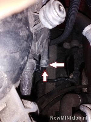

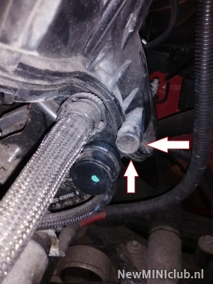

Bij het afsluiten van de carterontluchting met de peugeot dopjes kwam ik onder het inlaatspruitstuk naast de aansluiting van de verwijderde carterontluchting onderstand pijpje tegen. Me gek gezocht naar een eventuele losgeschoten slang daar maar niets kunnen vinden.
Dus weet iemand waar dit pijpje/nippel of aansluiting voor is?
Hoort hier iets op aangesloten te zijn ?
Betreft btw een N14 motor

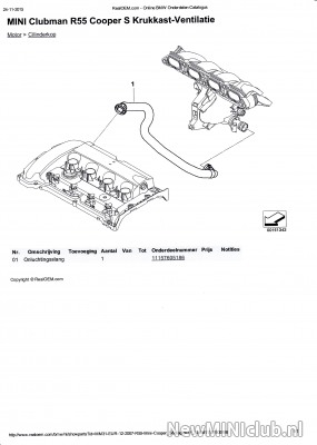

Ter info deze slang is verwijderd

Tja ziet er naar uit voor een carter ontluchtslang of mogelijk een vacuum aan sluiting
Is het pijpje open of dicht? Als ie dicht is lkker zo laten, zie ook niet echt dat iets op heeft gezeten( afdruk zeg maar)

Voor de carterontluchtingsslang is die niet, want die zit er naast (1e foto links van het pijpje, dopje met groene stipje).
Dacht zelf ook aan een vacuum aansluiting, of het pijpje open of dicht is weet ik niet 100% zeker, maar je kan een dunne schroevendraaier er vrij ver in steken..
Of er iets opgezeten heeft en er pas af is zou je zeggen van niet inderdaad, maar wie weet is het er al een tijdje geleden af gegaan.
Motorisch i.i.g. niet iets wezenlijk gemerkt.

Is inderdaad beter voor de motor, hete lucht inclusief oliedampen gaan nu niet het (gekoelde c.q. na de intercooler) luchtinlaattraject in en hierna gelijk de verbrandingsruimte in.
Op de andere carteronluchting (rechterzijkant bij een N14 blok) moet je wel een systeem met een oil catch can aansluiten dan, anders heeft het geen zin.

Oplossing van de eerste post:
Volgens technische man bij de dealer is het een pijpje wat op Europese Mini's niet gebruikt wordt
(wel op Amerikaanse versies ivm milieu wetgeving)
Is binnenin afgedopt.
