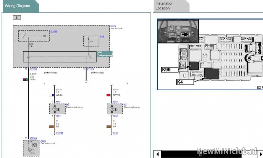

Hopelijk blijft er van het plaatje iets over. K96 is het brandstofpomprelais. Oh, en de 2e zekering rechts naast K4 zou je ook even moeten controleren. Dat is de zekering van dit relais.

@robert,
plaatje is niet goed te lezen, maar volgens mij wel interessant, mag ik je vragen of het je lukt om een duidelijker versie te sturen.

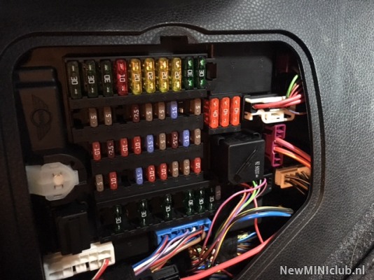

zekeringkast bij mijn mini ziet er als volgt uit:
[img]/Users/jaccolammers/Desktop/zekeringkast.JPG[/img]
kan zijn dat het onderste vierkante blok het K96 relais is, echter deze heb ik vervangen en nog geen resultaat. het K4 relais kan ik niet herkennen.

graspieper schreef:@robert,
Ik kan je een iets duidelijker plaatje via email sturen, echter iets te rigoureus de inbox geschoond. Als je je e-mail-adres wilt pm-men, dan stuur ik daar de printscreen naar toe.
En een los schema van de MINI heb ik eigenlijk nog niet gezien. Wel via Rheingold/ISTA, een stuk software met info over BMW en MINI. Voor de downloaders zwerven er wel wat versies van over internet.....
Enne, je zegt relais vervangen, dus die K96?? Want als ik je foto zie, dan kun je dat relais er nu niet zonder meer uithalen, dan moet het kunststof zijpaneel ook aan de kant. Op je foto zit die K96 rechts van die witte stekker, achter het paneel.
