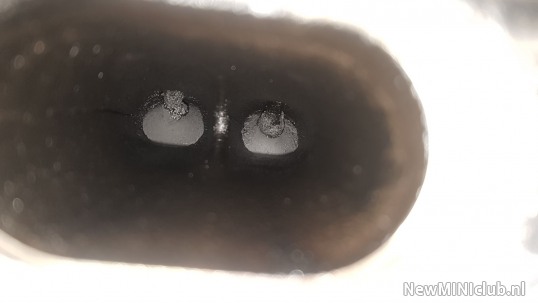

Niet schrikken van de foto's die Tom maakt van voor en na de blasting
Je zal het zeker zien en merken dat het geen overbodige behandeling is zeg ik en meerdere forumleden uit ervaring.

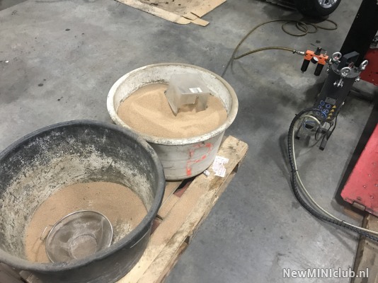

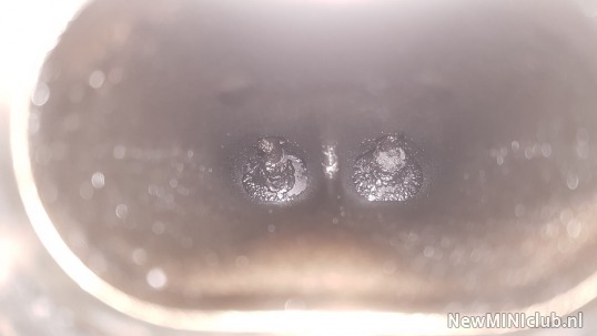

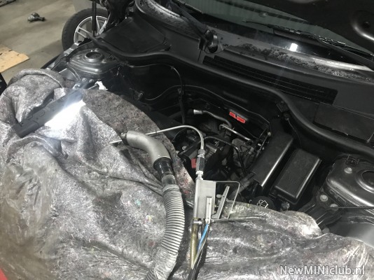

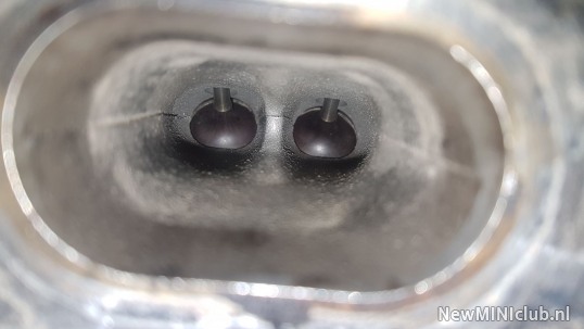

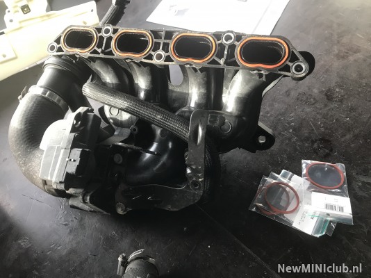

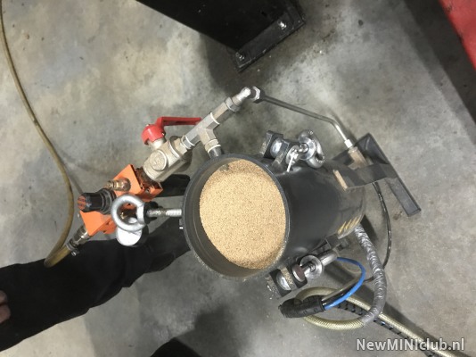

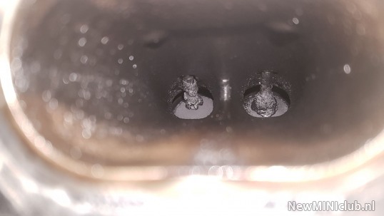

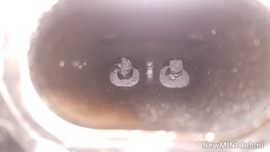

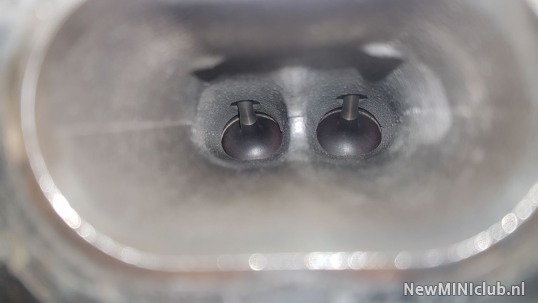

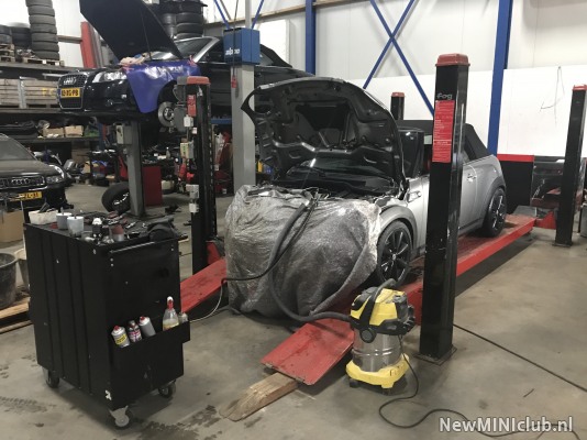

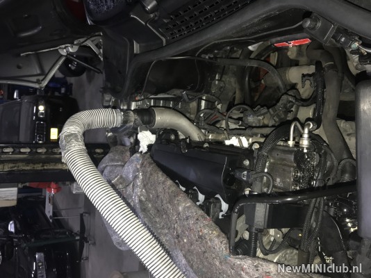

Woensdag 17 januari naar Tom Harlaar geweest van H.B.T. Techniek in Swifterbant voor een walnutblasting behandeling van mijn Mini Cooper S Cabrio uit 2009 met 102.996 km op de teller. Het betreft, motorisch gezien, een standaard auto (muv een KN luchtfilter).
In een uurtje of 2,5, met wat Mini talk ertussendoor, heeft Tom de koolafzetting op de inlaatkanalen/kleppen gereinigd. De kosten hiervoor waren € 220,-
Resultaat is duidelijk zichtbaar op de foto's en ook merkbaar in het autorijden, ook na een weekje nog voelbaar. De motor loopt soepeler, regelmatiger.
Al met al heel tevreden met de actie.
Een impressie van het bezoek:

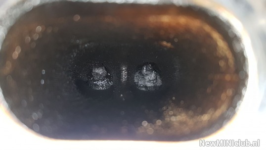

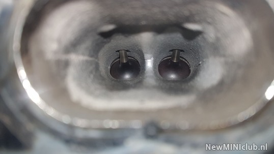

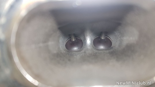

Re: Motor Cleaning (Carbon Cleaning of Walnut Blasting)
Zo, die waren behoorlijk vervuild!
Groeten, Mark
2008 Mini Clubman Cooper S
- Cooperdriver
- Locatie: Roerdalen
Vind ik nog wel mee vallen, bij die van mij was het erger na 116KMarkos schreef:Zo, die waren behoorlijk vervuild!
