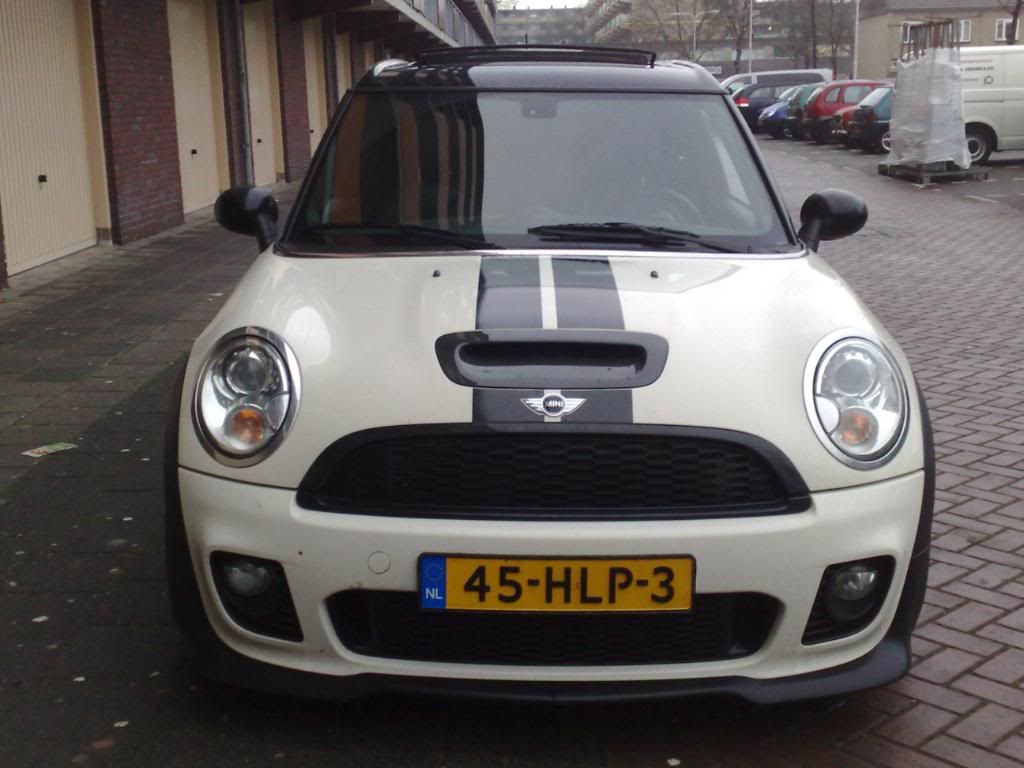

Mijn dealer is Van Poelgeest in Amstelveen. Kenteken is:
Zoals het er nu dus uitziet is het verholpen, de achteras rammelt nog steeds.....
Mijn raam gaat weer schoon omhoog. Ik heb geen tijd gehad om te vragen wat er nu precies vervangen is, maar wat ik de vorige keer begreep is het een strip aan de binnenzijde van de deur.Mini Poeper schreef:Rob, kun je eventueel in pm, mij morgen de contact gegevens van jouw dealer doorgeven? Kan aftersales hier contact opnemen met aftersales daar, scheelt weer...
