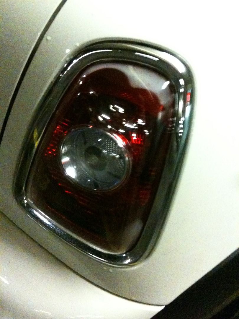

05 dec 2010, 20:26
Na dit snertweer van de afgelopen dagen heb ik vanmiddag mn auto grondig gewassen en sindsdien zit er vocht in mn achterlichten :(
Hebben jullie dat ook ? Volgens de stealer is t normaal namelijk :s

05 dec 2010, 20:37
Ik heb dit ook éénmaal gehad
IK heb toen een hele tijd ook overdag met licht aan gereden.
Na enkele dagen was het vocht weg.
Pascal
05 dec 2010, 21:22
bij ons geen last van... soms wel een beetje vocht in de koplamp, maar dit is heel snel weer verdwenen...
misschien dat het inderdaad helpt om een tijdje met je lampen aan te rijden ;)
succes!
PepperWhite
Locatie: hoog en droog
Berichten: 1551
05 dec 2010, 21:27
Thanx voor de reply's ;)
Ik heb t steeds na t wassen maar nu was t wel ineens erg :( ik zal vd week nogeens langs dubbelsteyn gaan en vragen hoe t hiermee zit
Ik zal t antwoord nog hier posten ;)
