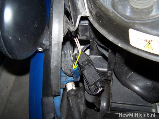

Kan iemand voor mij een fotootje maken hoe de R56 verstralers zitten?
Waar worden de beugels aan vastgemaakt?

Hoi Ida,
Ik heb net even een foto gemaakt van de montage steun.
Kun je het zien zo?
Gr. Johnny

Hoi Johnny thanks !!! Maar ik kan niet zo goed zien waaraan hij vast zit, kan je nog een close-up maken voor me ? :lol: :-))

Dat blauwe opstaande lip waarmee de bumper ook vast zit :)

Ah ok, daar schroef je hem vast met dezelfde schroef als van de bumpert?

Yep :wink:
