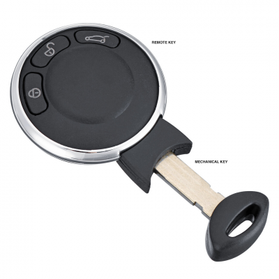

Jammer dat je MINI niet doet wat jij wilt. Je typt dat je foutmeldingen hebt gereset. Weet je welke meldingen dat waren? Hadden die te maken met de centrale vergrendeling?
Met de sleutel, dus niet de afstandsbediening, moet de MINI altijd open willen. Dat is echt mechanisch. Kan wel zijn dat het alarm afgaat. Maar de MINI moet wel van het slot af gaan, zodat je van binnenuit van alles (motorkap, ander deur, etc.) kan ontgrendelen.

De sleutel werkt niet omdat ook het slot blokkeert. Waarschijnlijk zo lang niet gebruikt dat het slot vol zit met vuil of gewoonweg te oud is. Ik heb begrepen dat dit vaker voorkomt. Online hebben we meerdere filmpjes gevonden van andere mini coopers waarbij je het slot wel kon gebruiken maar de auto alsnog niet open ging.. We hebben ook met een kledinghaak de deuren geprobeerd te openen van binnenuit. We kregen de hendel open, maar de auto reageerde er niet op, dus ging niet open. Elektrisch..
Afgelopen vrijdag hebben we de sleutels laten testen bij Ekris. De sleutels werken, dus dat is niet het probleem. Zij weten zelf ook niet wat het probleem kan zijn en vinden het erg raar. Hebben ook geen tip hoe we de auto kunnen openen. Ze gaven aan dat er rond die tijd (mijn auto komt uit 2007) de autodiefstal van de Mini's en BMW's zo ontwikkeld zijn dat het vrijwel onmogelijk is om de auto in te komen. Nou dat blijkt nu dus..
